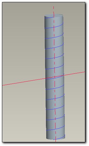

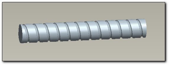

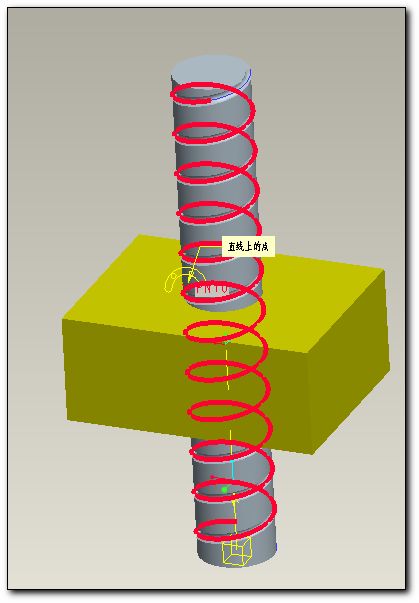

1. 建模. 此处不再细说,不过有一点值得注意: 在创建丝杠的螺旋槽的时候,很多人喜欢用螺旋扫描的方法去切. 其实还有一种办法,就是利用曲线的"包络"功能去做,其过程很简单,并且可以形成一条螺旋曲线以便在后面的机构运动中使用.其实丝杠上的螺旋槽也不一定真的要切,只有一条螺旋曲线就足够实现动态仿真了.至于螺母,我在图中只是画了一个方块,中间切了个洞,有兴趣的朋友可以做细致一点,感受一下效果.8 P4 q3 o9 B3 v8 `" s5 G. r, M
2.jpg 1.jpg 6 {; G# M& ~; d' @. U8 ^3 s5 y6 }
2. 在"机构"模块中装配零件, 需要先在组件中建立一个虚拟的物体, 这个虚拟物体只包括一个基准轴, 然后再把丝杠装在这个基准轴上,用的是"销钉"约束;螺母和丝杠的装配使用的是"滑动杆"约束;: B- }2 j" n3 l, h
3.jpg 1 _* D5 R3 N8 A, a

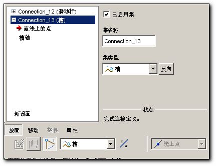

3.设置"槽"约束.这是这个装配的关键. 在螺母上创建一个点(当然这个点要落在丝杠的螺旋线上),定义"槽"约束,选择点,在选择丝杠上的螺旋曲线.如下图:
3 F) Z! |4 j& @2 \7 X/ ~ 4.jpg 8 g' Y% s; d$ P) C3 [

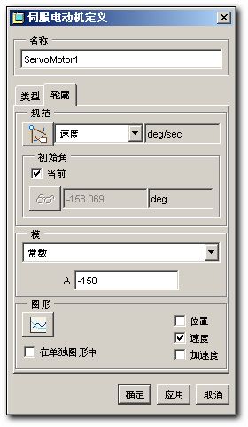

4.为丝杠的旋转轴添加"电动机",

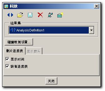

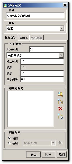

1 M5 k% C  `% q7 [7 [6 k5.定义"分析"
% L9 L% I  v: J& @: q! C# o+ i6.保存分析结果,并回进行"回放"3 }+ {/ I- E/ d- A4 V7 S# z& N( v

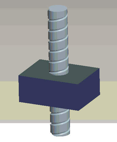

3 K  v: ~1 r( w7 N+ _' g% d4 u7. 播放仿真动画结果1 ^3 y2 E. o8 O+ e7 Z

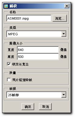

9 u# C' L1 B8 r. Z/ L$ H8. 如果你愿意,还可以点击"捕获",生成一段mpeg动画。, `- b$ J( |$ R) Q
10.jpg 4 g. c0 x7 F+ `# t0 \2 |/ Z

大哥,你给我的解答很好,很全面,但是我是初学者,基础不好,在实体上怎么画螺旋线?我用的是Pro/E2.0装配中没有槽约束,有定义槽从动机构连接。
8 F7 ]5 H3 E' G; a* U" o如果一个电动机带动两个螺母,并且要使这两个螺母往相反的方向移动,应怎么实现,能实现吗?   我等你的回答.0 q& i/ u- S6 ]8 m& p! `+ t
0 I* z3 O' U. e$ ^7 _9 Y8 {; ^* z6 M" X[ 本帖最后由 ymz 于 2008-8-22 23:12 编辑 ]
发表于 2008-8-23 00:54:18 | 显示全部楼层 来自: 中国陕西西安
原帖由 ymz 于 2008-8-22 23:00 发表 http://www.3dportal.cn/discuz/images/common/back.gif
% F! ^- Z9 Z# g+ F, F6 u: C大哥,你给我的解答很好,很全面,但是我是初学者,基础不好,在实体上怎么画螺旋线?我用的是Pro/E2.0装配中没有槽约束,有定义槽从动机构连接。/ a" c- U1 V6 Z- X( P
如果并且要使这两个螺母往相反的方向移动,应怎么实 ...
# h- _% e7 `$ ]; ?" F+ S9 \你所谓的“一个电动机带动两个螺母,”是不是说:一个电机带动一根丝杠,而这一根丝杠上有两个螺母,希望丝杠转动的时候,这两个螺母朝着相反的方向移动?8 k( B; I8 ~4 F8 c) j
首先,这是不可能实现的。除非你把丝杠一分为二,分别使用左旋和右旋两种规格,并分别对应安装左旋和右旋两种螺母,才能实现反方向运动。查一下“索具螺旋扣”的结构,与此相似。(就是拉电线杆子的钢丝上装的那个东西)
