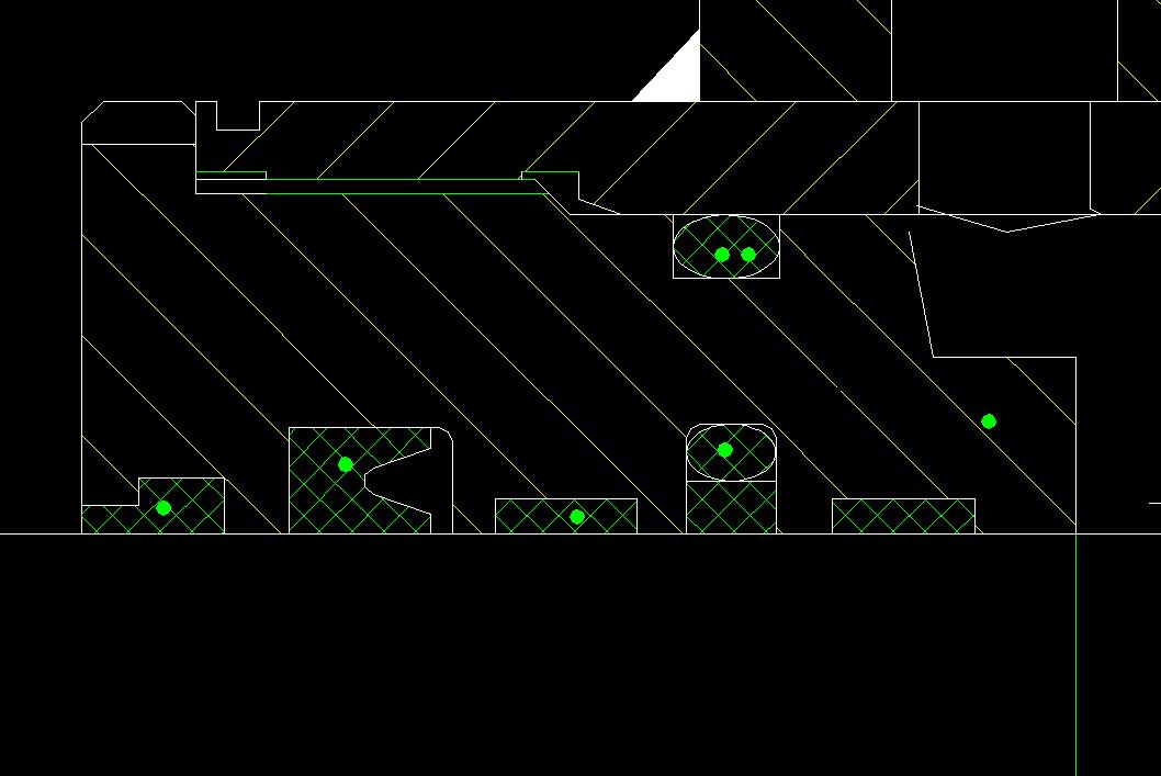

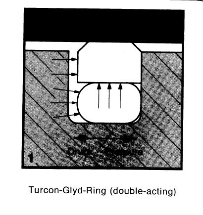

发表于 2008-8-27 13:56:57 | 显示全部楼层 来自: 中国山东济南
油缸的动密封没有直接用O型圈的哦' L' l! m) q) U: J7 u% g
常用油缸导向套由:防尘圈、密封圈、支撑环、格来圈或斯特封、支撑环组成的
/ _" k) c+ t0 e6 `' @3 T' A
