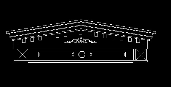

这个图是以前画的,想把上面的斜度都再提高200,基点不变,我用的是最笨的办法,一根一根的往上拉的,那样太慢,有没有更好的办法把花以上的部分都一次性提高200.请高手们来指教一翻./ o) T( ]4 |" p0 ~; Y7 K  P

还有一个问题再请教一下大家.花上面的那些小格子,用什么办法能更快的画出来,用阵列命令能行吗?画好之后怎么样把格子和相连的线合并成一个整体?

使用move命令,选取要移动的对象,将鼠标放在要移动的方向上,输入距离就好了 :) :)

把你想要提高200点的线段全选上,用拉伸命令!
8 |* ~. D2 e  [; H& k3 W+ R9 s用面域把小格子和线合成一体

1、用拉伸(STRETCH)。选择对象时用窗交(C)或圈交(CP)模式,既要框住要移动的端点、又不能框住直线的全部(把不动的端点留在外面)。
1 H* M, V* J, H9 i( }1 Q. i2、用阵列是一种方法。为了能让图元沿斜方向排列,必须事先将UCS旋转一个合适的角度。方法是用“UCS”命令,“Z”(绕Z轴旋转),鼠标点斜线的一个端点,再点另一个端点。然后再用矩形阵列,1行,其它自己定。
3 @5 T% S% r$ E/ ~4 y3 ^' ~4 x另一个可用的方法是定数或定距等分。先把小格子做成块,然后用定数或定距等分命令,选择斜线后不要输入长度或数目,而是用“块(B)”选项,按提示操作就可以。这种方法也可以用来沿曲线阵列。3 U# s1 L" ]2 Q# w! z4 @  U- M
3、做成块(BLOCK)或组(GROUP)
