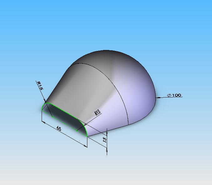

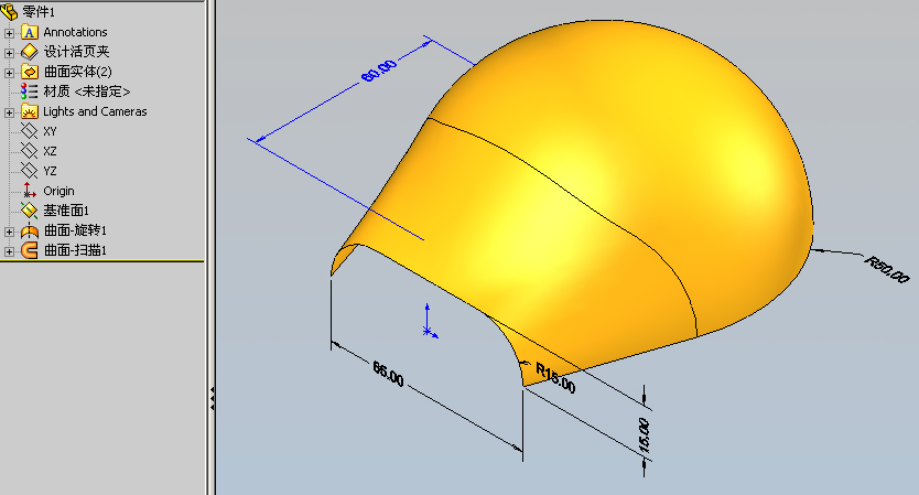

出题区好象要闹饥荒,先上6道菜,支持一下
玩家论坛的一个题目。注意请用扫描制作,断面一条直线,跟曲面的交线是自然交出來的相切线。

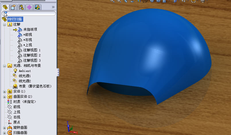

sw2007支持一下

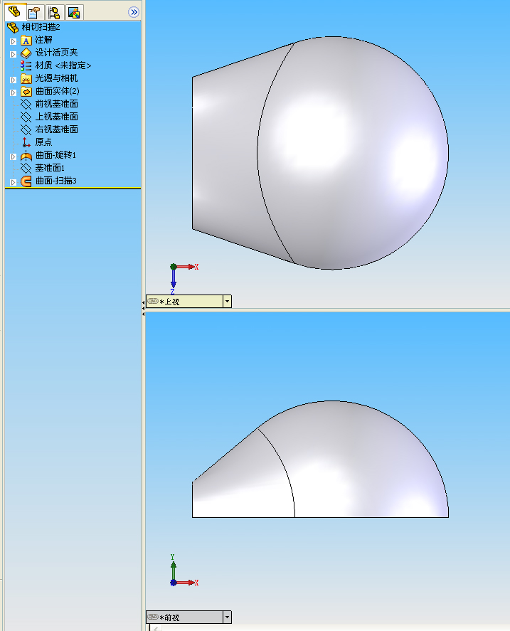

发表于 2008-9-3 16:48:04 | 显示全部楼层 来自: 中国江苏南京
SW2007————1147练习

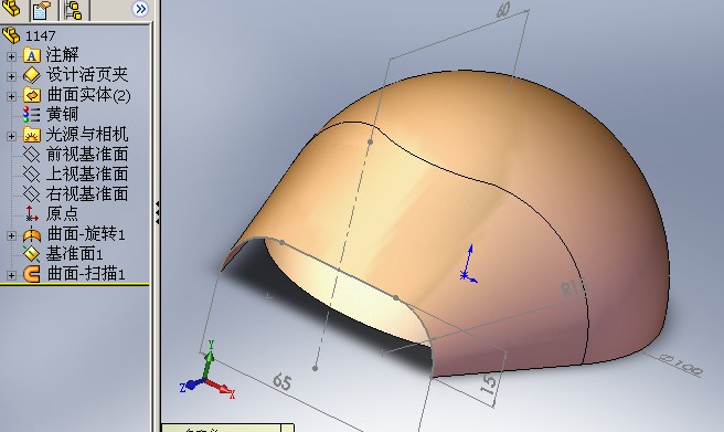

SW2008
1147练习,个人认为这样的练习多一些比较好,需要动脑子,但又不用很多时间;
good good good

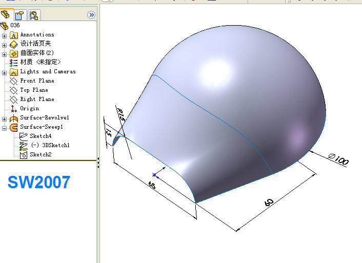

SW2007:
文件补上: 036.rar (165.86 KB, 下载次数: 13)

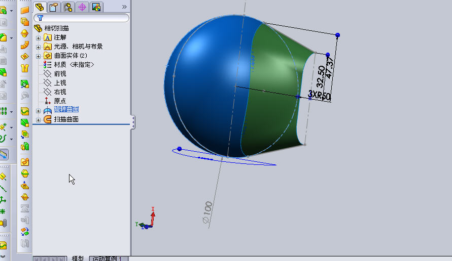

相切扫描
sw2008

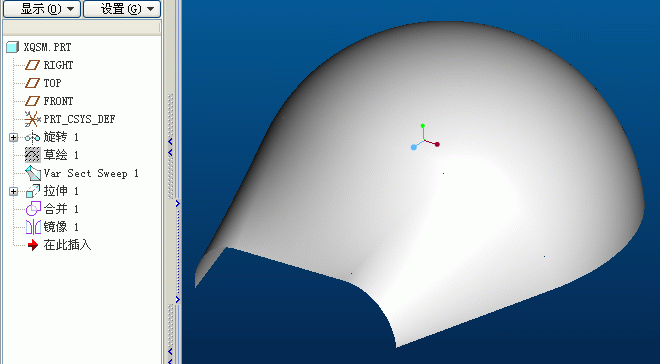

发表于 2008-9-9 15:41:49 | 显示全部楼层 来自: 中国陕西西安
相切扫描,Wildfire 3.0
[ 本帖最后由 qhdhcs 于 2008-9-17 16:09 编辑 ]

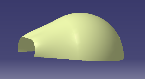

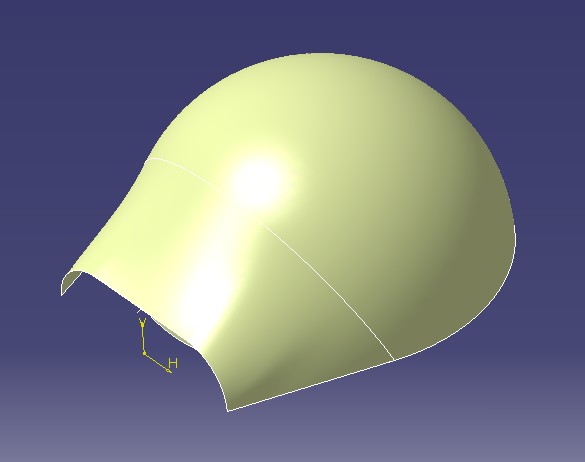

发表于 2008-9-10 11:23:32 | 显示全部楼层 来自: 中国吉林长春
用catia做的,不知道行吗?
用catia做的,不知道行吗?
[ 本帖最后由 qhdhcs 于 2008-9-17 16:11 编辑 ]
