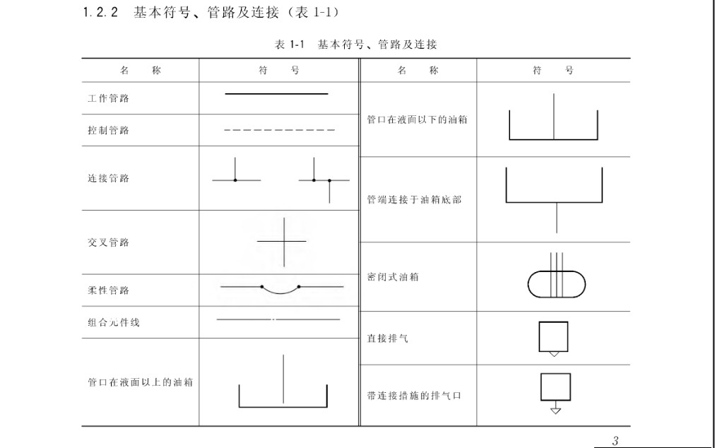

& I$ T: I7 W( @我经常看到液压和气压原理图上的一些符合但是不知道有些符号代表什么意思,如上图的1& A' A. @5 Q' I% g6 F- T7 q; U

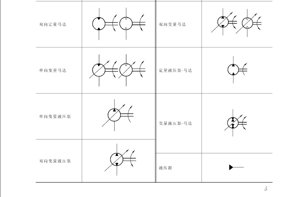

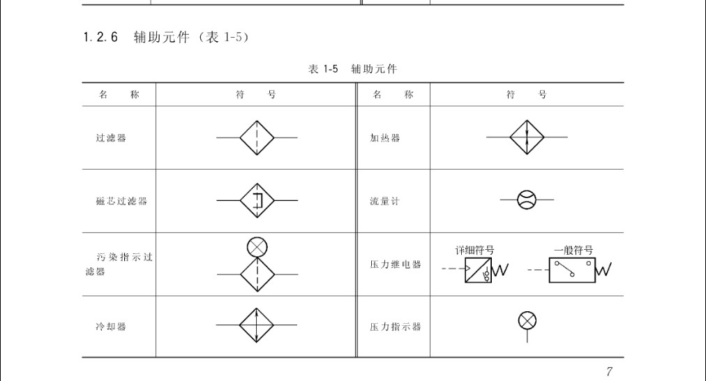

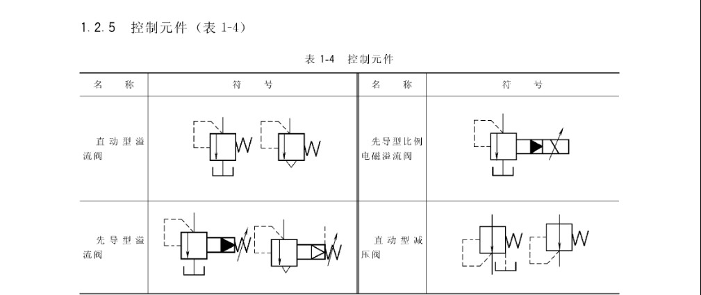

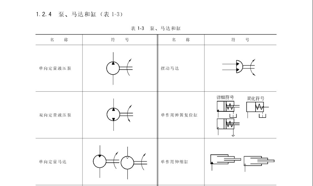

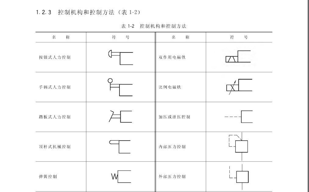

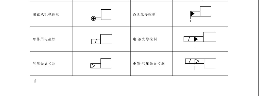

发表于 2008-8-24 16:03:02 | 显示全部楼层 来自: 中国河北唐山

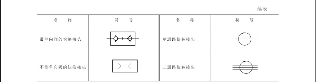

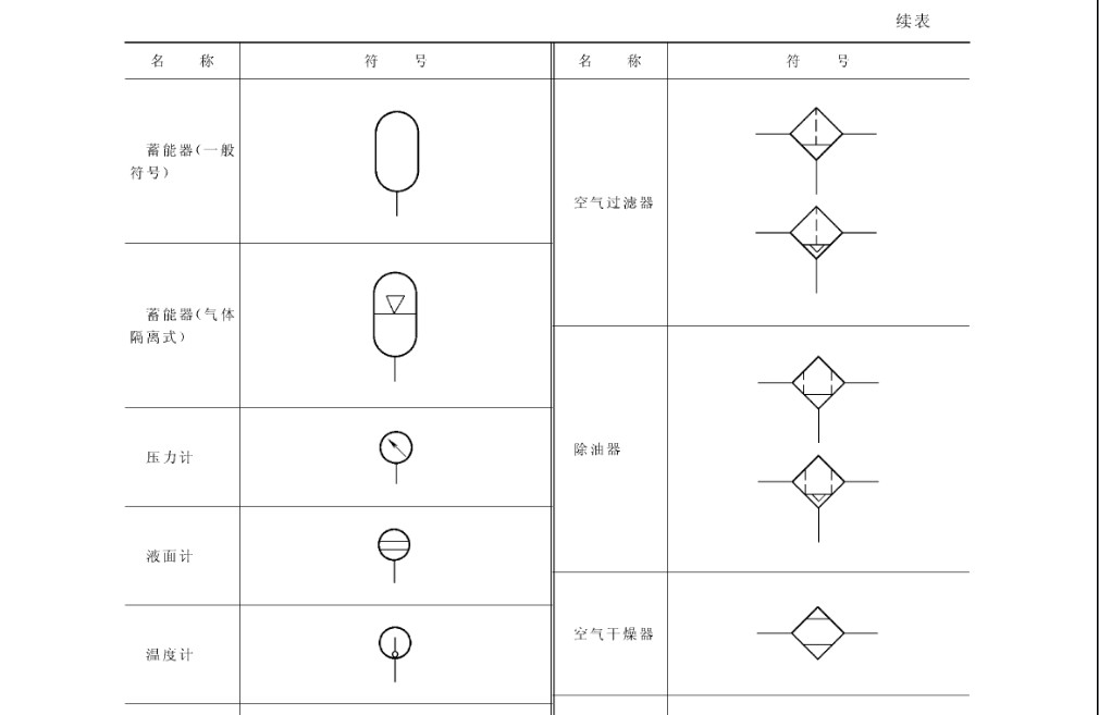

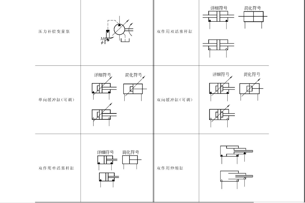

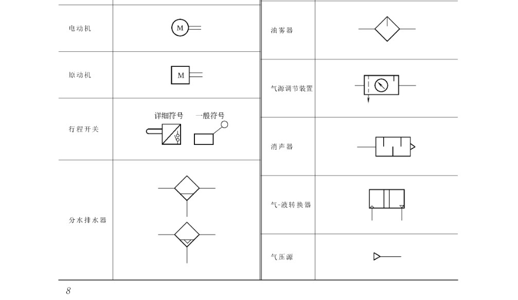

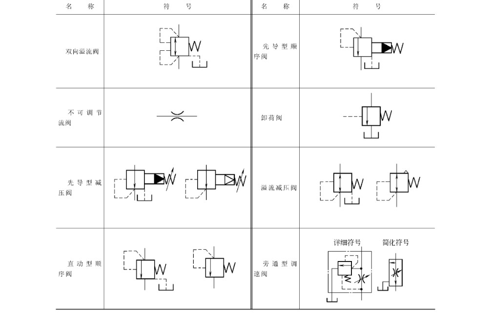

一本书的,我截了几张图:
. T- ~% R" \1 o5 A. u  s4 z9 N: I6 b$ F! t) l2 J3 f
; U2 E4 W4 a- M$ A" h! `) h: O2 U8 n; P# v1 e; y; s
' l0 x7 a& a0 L* e' K
  M/ i* \2 H4 C' t+ Z. B" g 液压系统原理图基本符号集3.jpg 8 t, J" i/ `. O
5 {1 o9 @) q) F3 ?# j( y6 ]7 T# p. S/ A% Q% p0 e
! j, k2 l" ~; ? 液压系统原理图基本符号集5.jpg ) v( F- x7 \% X
# h* ]( z. e: W. y5 I
" j( E5 y% r+ w% C
, r/ O4 C' L  {& ?' R6 y* S
1 ?6 x6 d  f: ]+ M4 G, ^1 A; O. `) d' t# ~2 r
  N. l0 c8 j$ g& | 液压系统原理图基本符号集7.jpg ! e% P# t( L$ O& }7 ?8 k
( q  {6 D4 H+ a2 a
) O8 l* b" @. d+ R* O4 Y, l0 q 液压系统原理图基本符号集8.jpg 2 @  D5 a3 l3 }
+ o& [$ I+ \& f, w( W4 ]/ N2 O+ e
  F  J1 Q4 g. r' X3 c& K8 h$ N9 h- m# q. T' B
$ t3 Y' G5 B% K# G
0 j9 I# G# F9 `8 c' z
3 Z2 |1 X3 Z/ t* J& O, X/ }! A6 a/ S  y5 b: u! J+ v7 C( a
; ]! M6 l) _0 `$ D* f- P) @) k- h$ [+ `2 e+ m
0 N  h$ m) T5 b1 \9 J! ^+ q 液压系统原理图基本符号集12.jpg ! z1 k% u- N' a$ P
1 a& e$ I7 M$ `- e

发表于 2008-8-24 19:07:52 | 显示全部楼层 来自: 中国上海
减压阀中间不是通的么 感觉应该是溢流阀吧 不知道对不对/ d4 Q! |3 @7 p/ Y2 E6 Y- e- @) K+ m
还有液压锁画的不标准啊/ a% b( [2 Q1 S- k  ]% [
呵呵

图上的1为手动三位四通的换向阀6 j1 B3 l8 \& f' V
, [% o3 `/ w9 e另外多看看2楼的帖子3 O2 I7 Q1 t  J5 y

3液压锁
1-三位四通手动换向阀
0 W# `, ^9 i- A3 K1 B! `2-固定节流口
  V% r$ t" i3 H) d; {3-液压锁7 P6 ]) I/ ?% }& X
4-P口叠加溢流阀
发表于 2008-11-10 21:45:29 | 显示全部楼层 来自: 中国内蒙古呼和浩特
整个回路可以按照叠加回路理解
整个回路可以按照叠加回路理解,叠加式节流阀,叠加式液压锁,叠加式溢流阀,顶层叠加手动换向阀。

简单点说:1.手动三位四通换向阀,3.液控互锁单向阀,2.节流阀,5.溢流阀

1.手动三位四通换向阀,3.液压锁,2.直径1.2mm的节流孔,5.溢流阀
