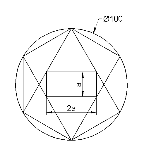

发表于 2008-8-25 18:44:22 | 显示全部楼层 |阅读模式 来自: 中国台湾

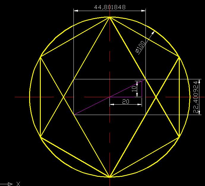

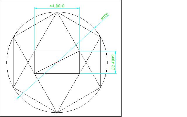

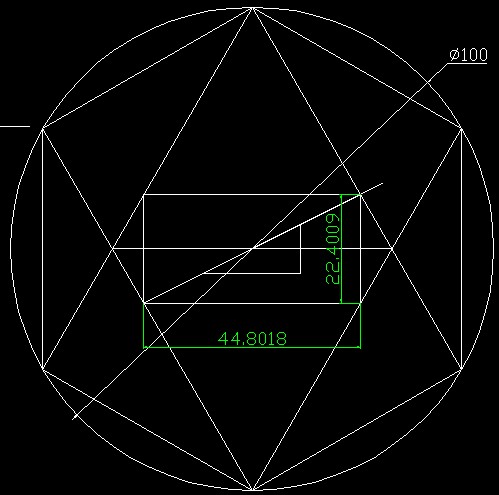

1. a 之長度為何?$ L# B" \6 S/ C) A% e. J
    (A) 22.4009   (B) 22.4090   (C) 22.4900

发表于 2008-8-25 21:40:14 | 显示全部楼层 来自: 中国台湾
内部用相似三角形解之

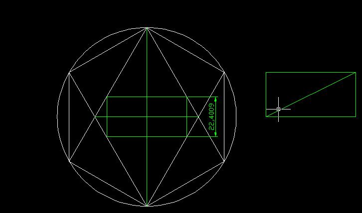

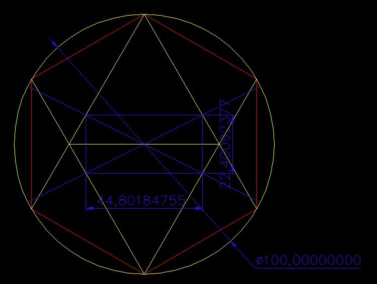

发表于 2008-8-26 08:49:07 | 显示全部楼层 来自: 中国

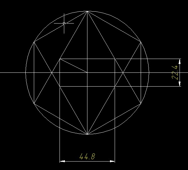

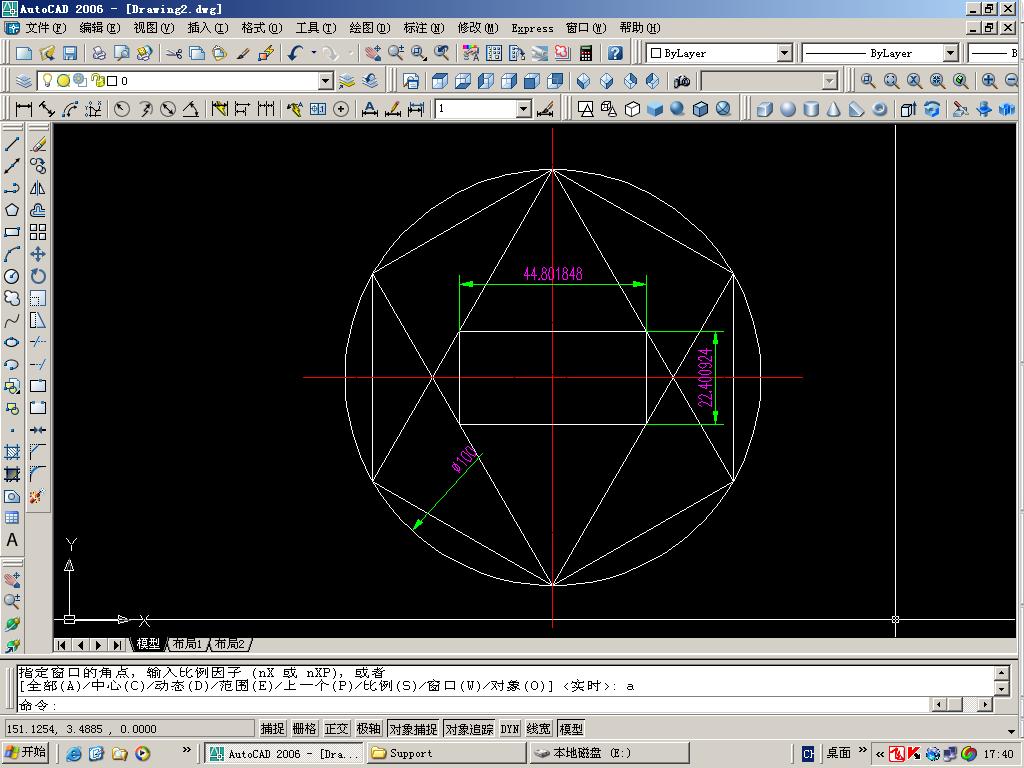

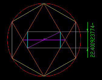

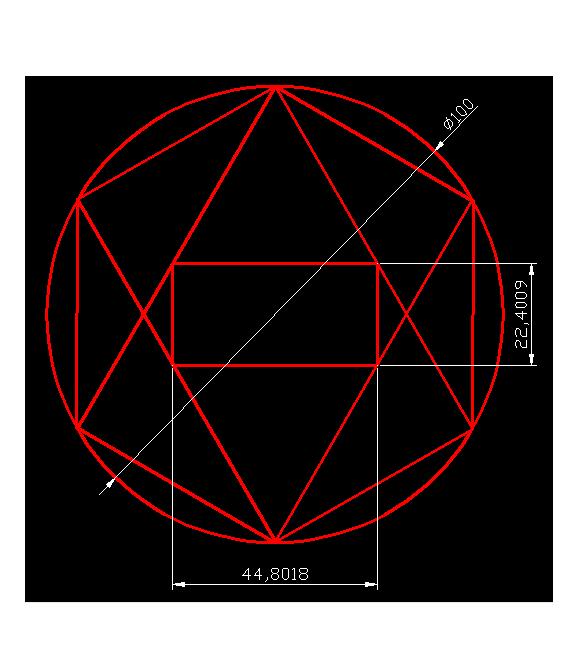

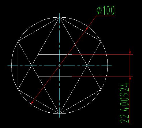

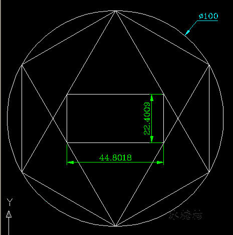

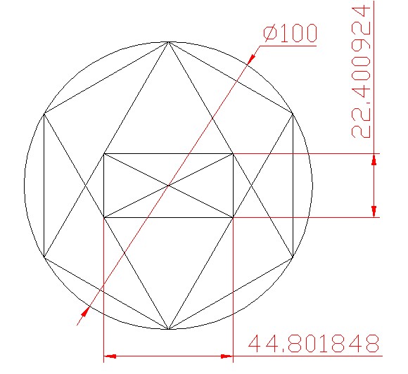

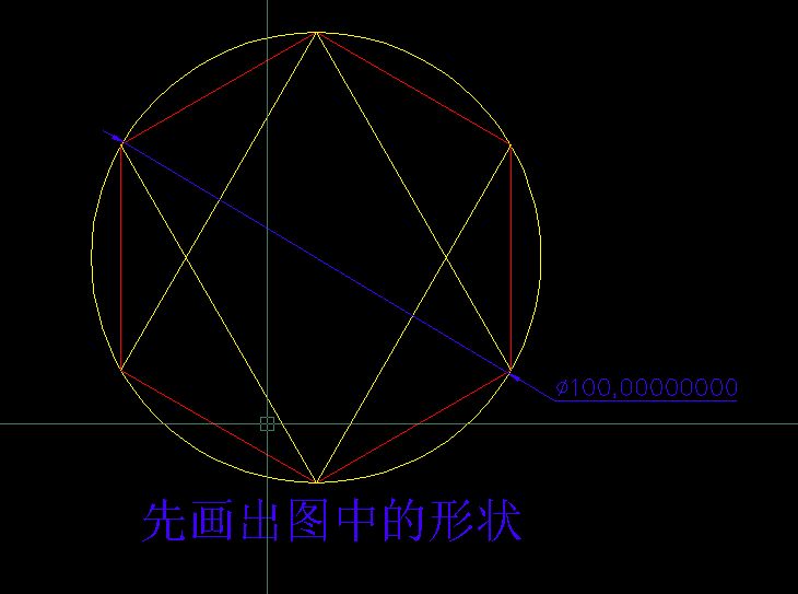

发表于 2008-8-26 09:31:55 | 显示全部楼层 来自: 中国福建莆田
来跟一个,我的是22.400923777 S. {8 P# t8 Y1 w4 O4 B$ P6 S6 h
截图001.jpg , P7 r4 w7 i8 f5 t+ G
截图002.jpg 0 M  U# Z0 G4 A; Y" l6 q
01.dwg

发表于 2008-8-26 15:50:57 | 显示全部楼层 来自: 中国上海
easy!画一个斜率1、2的直线即可。

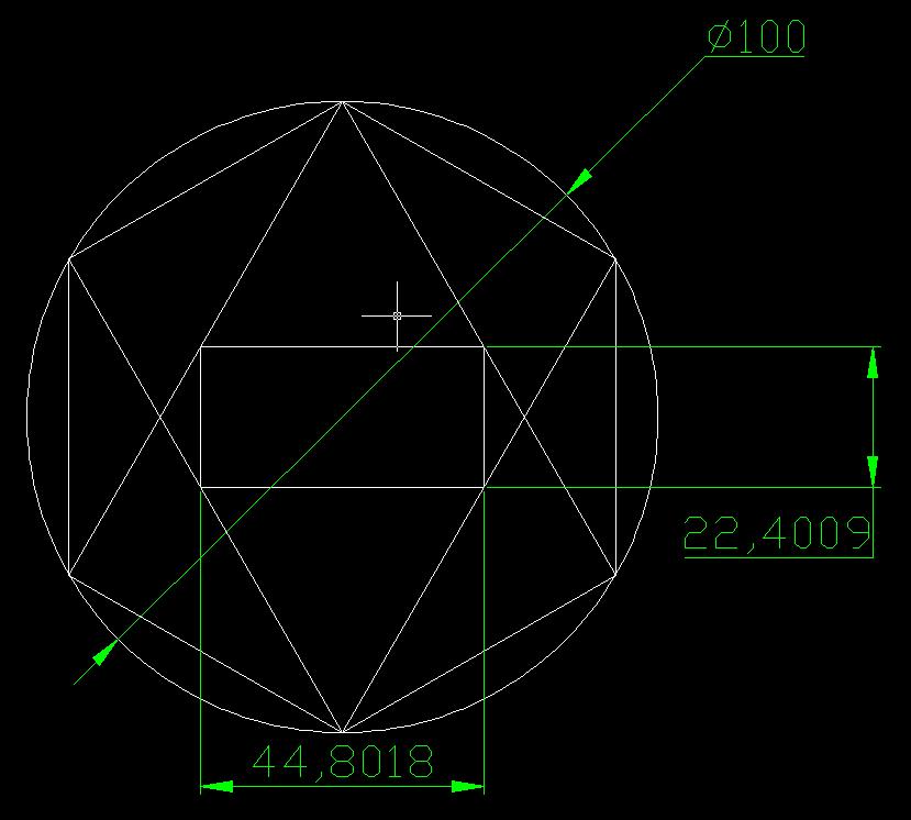

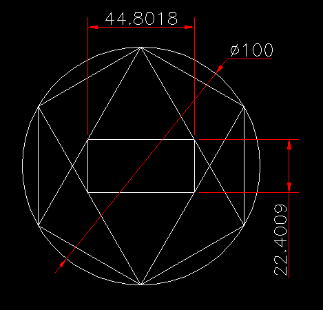

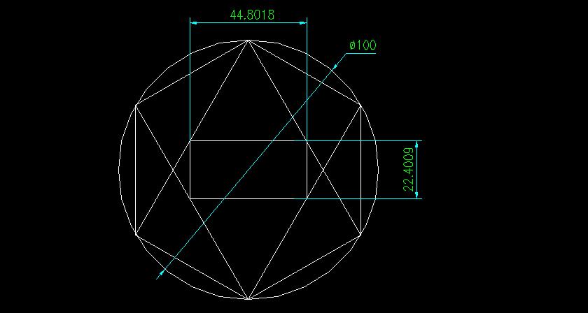

发表于 2008-8-27 12:48:33 | 显示全部楼层 来自: 中国山东滨州
我也画一个!
这个图以前好像见过!

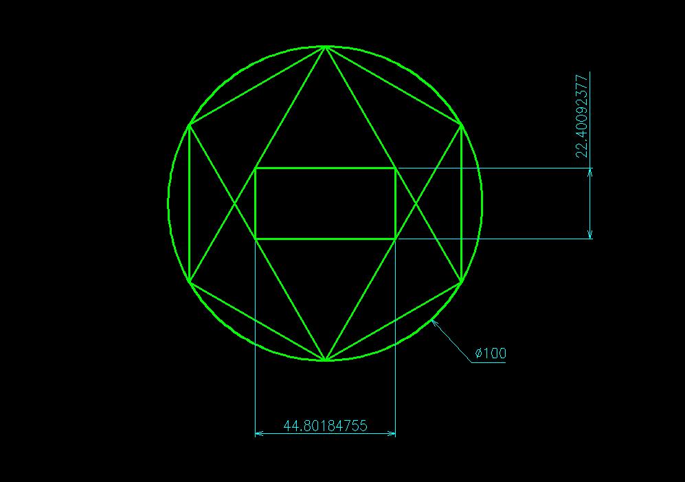

发表于 2008-8-28 15:47:02 | 显示全部楼层 来自: 中国江苏苏州
新手学习中 请多多指教* R/ b9 k/ N( f. C- D/ l

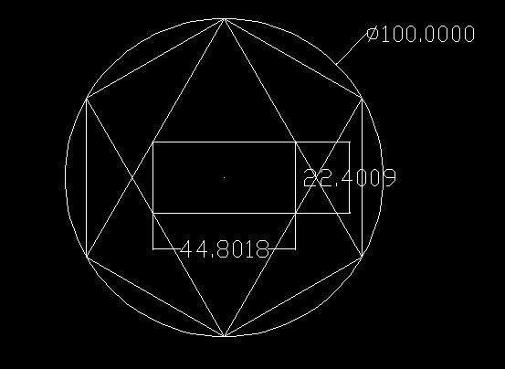

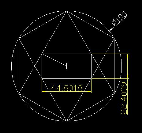

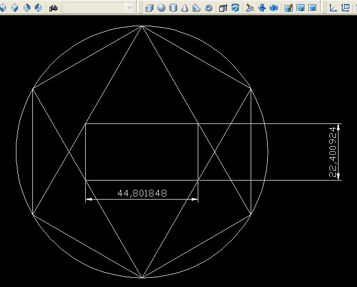

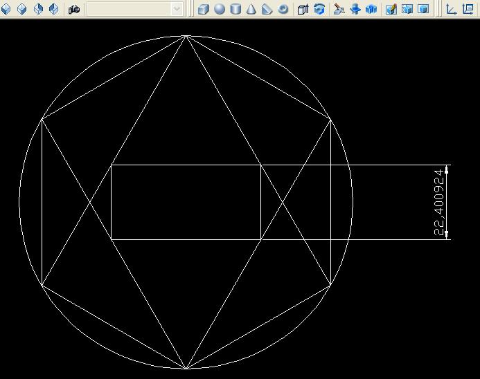

发表于 2008-9-1 11:00:29 | 显示全部楼层 来自: 中国江苏连云港
78.JPG 我也画出来了

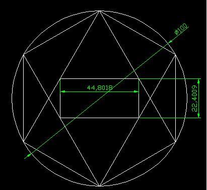

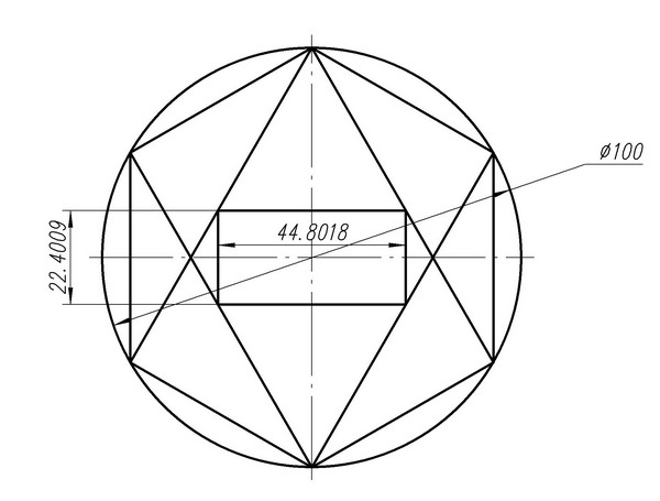

发表于 2008-9-1 21:02:26 | 显示全部楼层 来自: 中国江苏南京
我来发一个 78.JPG 78.dwg (26.24 KB, 下载次数: 1)

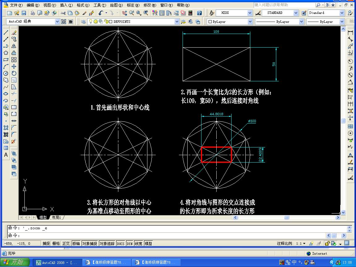

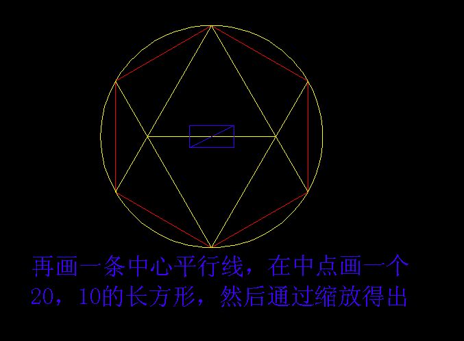

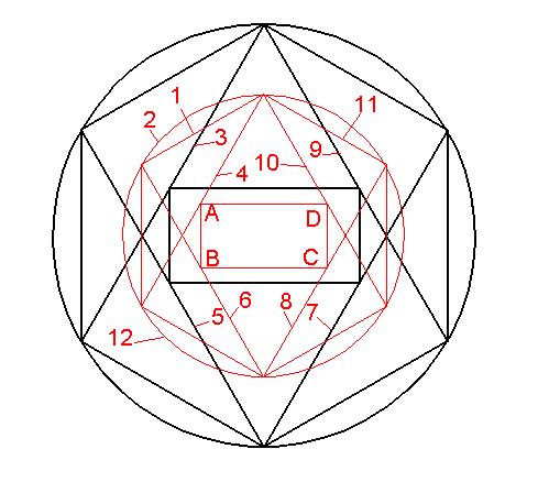

 楼主| 发表于 2008-9-1 23:33:20 | 显示全部楼层 来自: 中国台湾
1. 作任一正六邊形#1及其外接圓#2 (黑粗線部份)5 j4 S( O: l" j' `
2. 作#1之角連線 (黑粗線部分)
/ d+ c* N3 S" w/ h) P3. 以#2圓心作任一2:1之方形ABCD
4 C7 a* E2 Z& }/ D# _. I9 T4. 以OFFSET(t) →obj=3  t=A →作偏移線#4
2 F/ W. b9 I0 I3 M6 c3 j7 c" Q5. 以OFFSET(t) →obj=5  t=B →作偏移線#6
2 W8 v/ j& V: x; w- N4 r0 \6. 以OFFSET(t) →obj=7  t=C →作偏移線#8
3 |" `4 W6 W, a& z' u7. 以OFFSET(t) →obj=9  t=D →作偏移線#105 e1 k1 v/ b: x, ]/ i2 P  ]; d
8. 以OFFSET(t) →obj=1  t=E →作偏移線正六角形式#11: U9 [( F7 m5 c- V
9. 作#11之外接圓#124 }' z, ?% p/ s9 R
10. 以SCALE(r) →obj=紅色部份  ref=直徑  new=100 →將圖形縮放至正確尺寸
