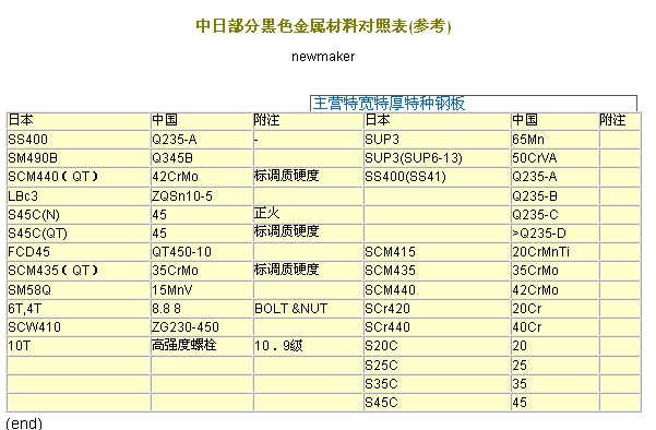

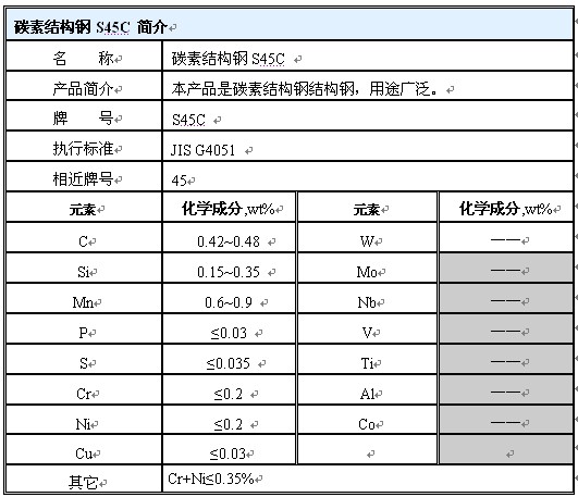

发表于 2008-8-25 20:43:01 | 显示全部楼层 来自: 中国浙江温州
S45C是日本(台湾)材料牌号,是优质碳素结构钢,相当于中国牌号45。执行标准:JIS G4051, e( ^: p& P( F/ A% G
参考资料:袖珍世界钢号手册
