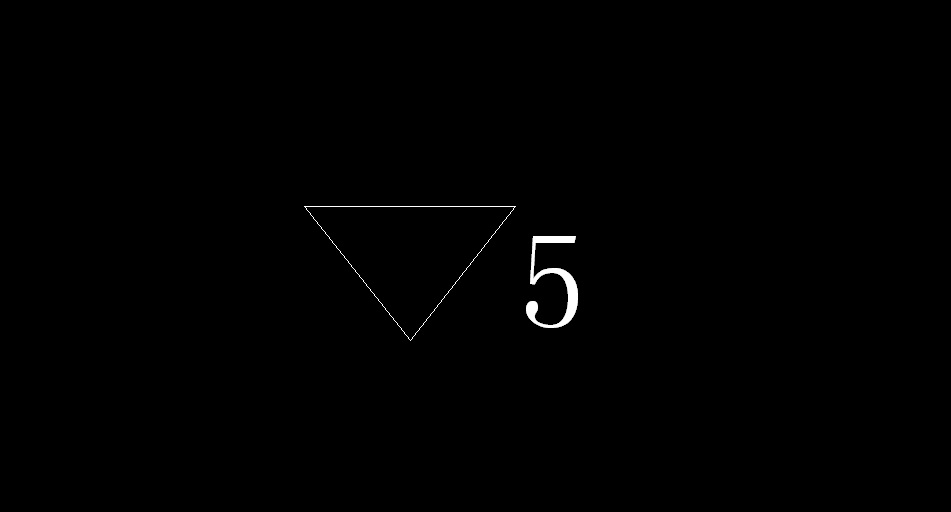

老图纸中一个符号+数字,什么意思,怎么组成的呢,相当于现在的什么程度呢?
发表于 2008-8-26 14:03:39 | 显示全部楼层 来自: 中国山西太原
旧标准中的花5相当于现行的表面粗糙度Ra3.2。; M2 R2 R* M# S4 j% Q

根据词语的意思你就能够了解他们是反意词了! ,光洁度越高,粗糙度越低嘛。你那个符合是不去除材料的方法获得表面的粗糙度5。现在的光洁度应该在4-5之间!效果是:半光面,微微见加工痕迹!(那个勾勾右边的要长一点吧?兄弟!)8 q7 e( F" J& M/ x2 W7 x, u9 d. t

更正一下
那个5标在左边是要求精加工前留的加工余量,单位是MM.
发表于 2008-8-29 10:09:34 | 显示全部楼层 来自: 中国四川成都
花X均是80年代以前采用的表面光洁度符号,后被表面粗糙度所取代。

老大你不懂就别瞎说,倒三角的标号叫花X,指的是表面光洁度,那是在90年以前用的标准,指的是光洁度用倒三角符号表示,现在的标准指的是粗糙度用带尾部的倒三角符号,如果是对号则指用任何方法获得的表面,对号中加圆圈指不用剔除材料的方法获得的,如果是对号中用直线封口及倒三角带有尾部指的是用去除材料的方法获得的表面。二楼的对照表很好,其中:Ra指的是轮廓算数平均偏差,标注在表面粗糙度中不出现这个符号。Rz、Ry分别指的是微观不平度十点高度和轮廓最大高度,如果标注在表面粗糙度中就要在其值前加这两个符号。而现在大部分的表面粗糙度的标注都只用轮廓算数平均偏差,所以你很少看到有带有R的符号。一楼的你问的问题就是新老标准的对照问题,二楼已经给出了参考对照标准了,要了解更多的可以参看机械设计手册或几何量公差与检测(也叫互换性与技术测量)教材。

目前一些老工厂的工人还是习惯称"花X"的光洁度而不习惯称粗糙度。二楼的对照表是“就高”的。由于光洁度和粗糙度并不是一一对应的,光洁度的要求值处于粗糙度要求值的中间,在采用时根据实际采用“就高”或“就低”。一般为方便记忆,将“花8“与0.8对应,大多数企业“花5”对应6.3。
