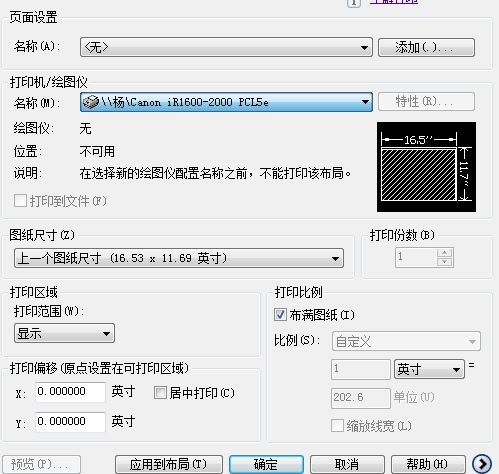

打印倒是打印成功了,就是不像以前的04版可以设定画笔,打出来的不是想要的细线而是虚线,请教一下怎么样设置才可以改正,另外09版的鼠标停在对像时,对像会高亮显示,并变粗感觉特别难受,怎么样设置掉它.谢,答复为盼

不好意思,找到了,有个专门的打印样式管理器在开始菜单里,惭愧

没装09,不过看你的贴图,09应该跟06一样,注意你贴图中右下角“帮助”右边的箭头,点击展开,即可以看到打印样式表,从而可以设定画笔。

亮显的问题在“选项”里面设置。在“选择集”选项卡下的“选择集预览”里
