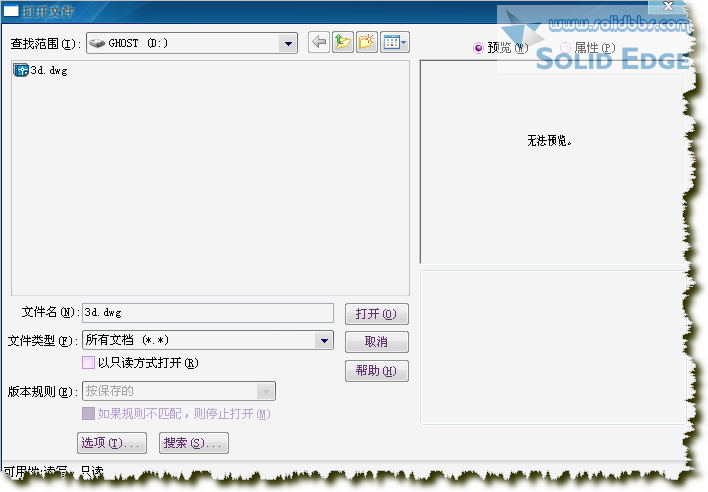

1 e, @) E* C' \0 k$ \4 j1.先用solidedge 点打开选中dwg文件; t& v6 o8 V1 m/ P6 i+ G7 ~

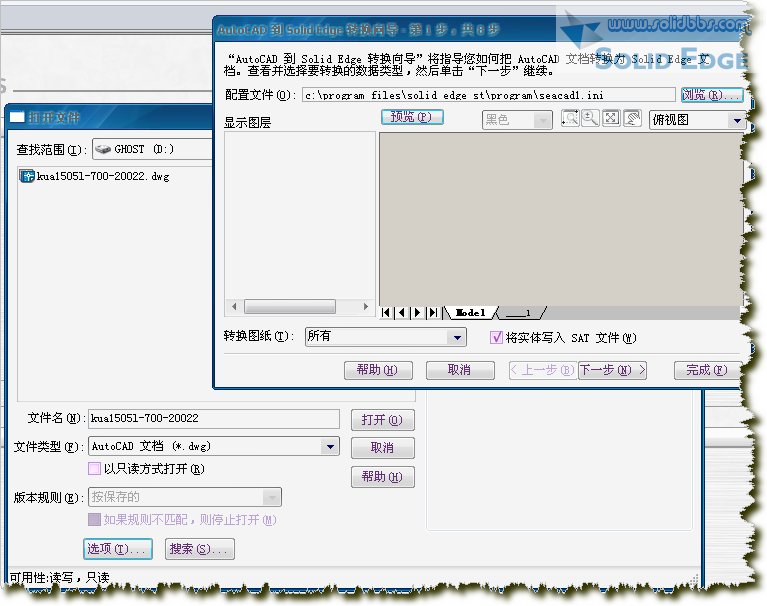

2.在这个打开页面里选中打开文件类型为dwg,这样就能看到dwg的文件,在文件的类型下面有一个 选项 按钮 点开会看到设置选项,在第一页将  将实体写入sat文件  上面打上勾

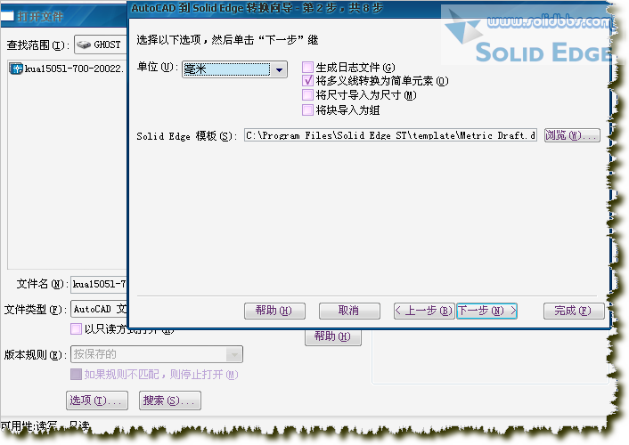

3.点下一步,然后把单位 改成毫米,这个很重要,不然你的dwg导入过来的不管是dwg 2维图纸还是3维图纸都是英寸的单位,最后跟你要做的东西尺寸就是错的!
& K% w, e% u7 d* E2 v) W* {) _( j9 J9 e  m! D. T0 c" B% y" O
http://images.5d6d.com/dz60/Beijing2008/attachimg.gif 3.png # f5 P* n  W4 p$ q

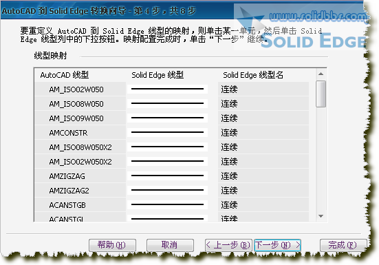

* ?( |/ E( ^0 F* S9 M/ @* K1 i5. 下一步0 }0 C# _6 I% M/ q- Q2 f( F  I
8 a& \6 ]4 a) k  h1 {' D 5.png . K3 D4 J+ w2 v

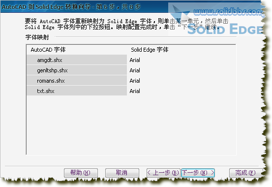

1 W, o! M0 O% a" X# s6.还是点下一步, E' g7 p; R  ~; w3 A2 l  s

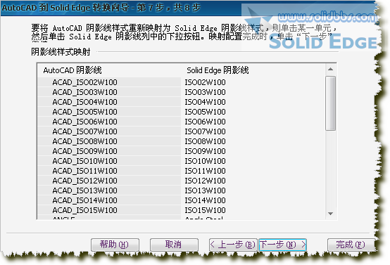

7.下一步, @' ?- b5 x  Q* ]" W% Z
5 q$ f% a  i  Z 7.png 7 I, g3 X' ?( v! D

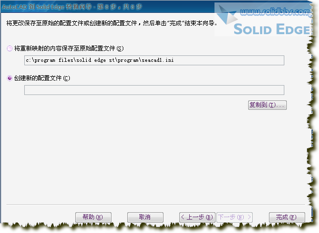

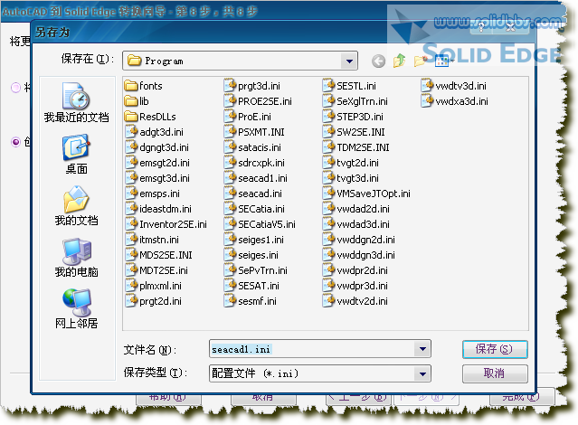

8 _- g2 N0 o& `  L) `0 u: |9.点中创建新的配置文件,然后点复制到 然后把保存的文件名 后面加个数字1就可以了,当然其他字符也可以就是跟原来的文件名不同就行,我改的是seacad1.ini
0 i4 @$ v/ P+ q7 W' T7 t" p* x" zhttp://images.5d6d.com/dz60/Beijing2008/attachimg.gif/ |$ @9 `* s' B) R. A) N2 c# p
1 e0 t$ e) y% W  l 9.png   Z, _# X. D9 J- o/ J5 A1 W5 T
7 W7 x2 E( \  k 10.png - ]! n, l* `. X* w# n3 z5 y# r
8 a% M. [3 ^4 \% l8 x) \

9 v" ~0 [0 @; A5 D7 M7 ^1.打开是3d模型的dwg文件 重复第一步 用solidedge打开dwg,就会进入工程图,然后你关闭工程图即可) z+ i& n& [! V* ?8 }' X! a

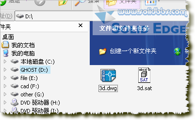

1 j! W3 h( |, t, ?' o% N2.然后去你的dwg文件所在地去找一个同样名字的后缀是.sat的文件
7 l" a5 f& V' R  t2 E9 r) _- ?  ]" _8 L: p5 k1 j* ?7 d
12.png 2 _$ y4 j  x8 o/ o$ P- ~

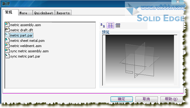

4.然后会让你选择模板,如果你的dwg 3d图纸是零件图就选择par模板,如果是组装图就选择asm模板即可!结束。& y! |1 @+ {. [4 r, ~

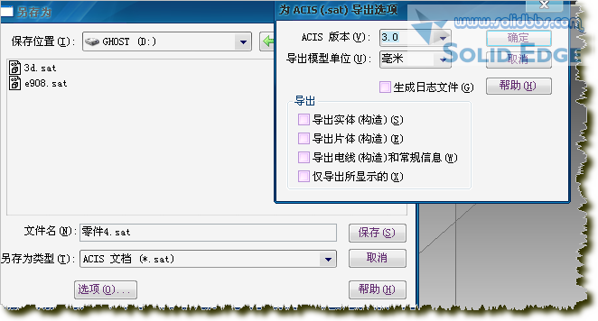

- p: w/ s$ A1 N  q* y9 T6 F  h1.逆向过程就是打开你的se 零件,然后另存为,格式选择为sat,然后点选项,版本选择最低的3,单位选择 毫米 保存' k* c1 _9 x) g- t

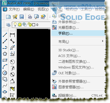

9 H5 A! P7 r' Y/ G7 O7 p! M- M6 D2.打开autocad  点工具条里的 插入  选择 acis文件 然后选择你刚才另存的.sat文件。
, G% p6 M4 z6 i+ r

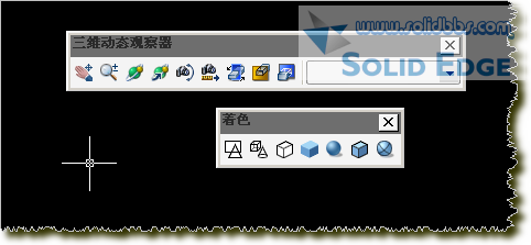

3.然后打开 auotcad的三维动态观察器 跟 着色; g, @" n, S! F) S# f
# w. t  I6 f+ s$ A% {; s0 v 17.png ( j+ @( r5 v$ ?( }' l

 楼主| 发表于 2008-9-8 10:01:15 | 显示全部楼层 来自: 中国河北保定
回复 2# 的帖子
谢谢你,但我的V20为什么转化的时候提示没有相应的转化器
发表于 2008-9-8 12:33:31 | 显示全部楼层 来自: 中国山东济南
如果你是sp0,没有升级的话,可能有这样的错误提示,请升级或者更改文件到没有中文路径和中文名的地方去再打开。
