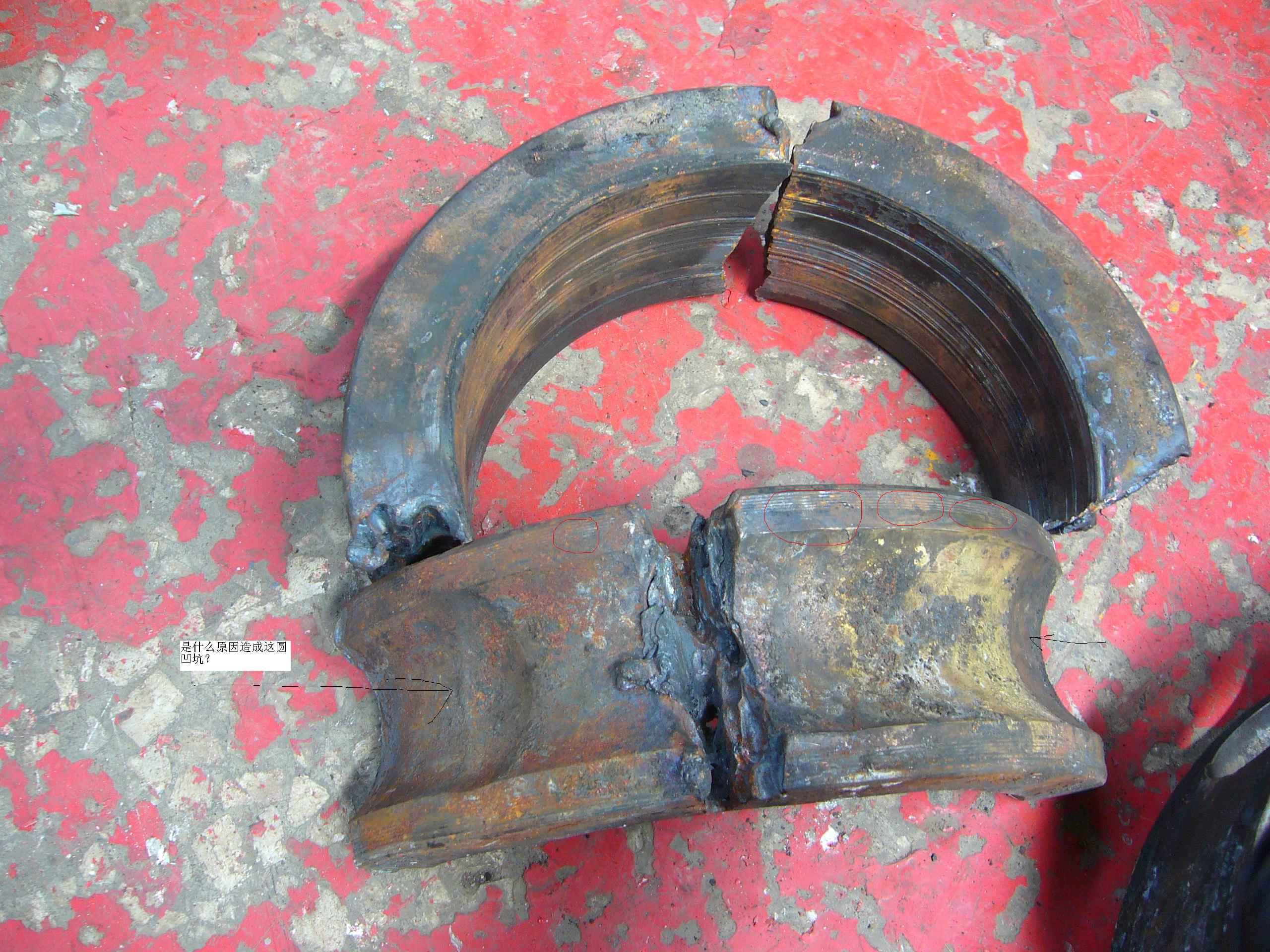

图示实物是轴承内圈:从切割下来的内圈看,轴承已经走内圆,但内圈上凹坑是如何形成的?
发表于 2008-8-28 16:31:57 | 显示全部楼层 来自: 中国广东珠海
狠,象珠子变形直接把内圈挤压成图中的样子。
发表于 2008-8-28 16:52:25 | 显示全部楼层 来自: 中国广西百色
我见过一种螺旋分级机的尾部轴承出现过楼主图片中类似的情况9 C; V! R$ I  A. T  o. F
尾部轴承长期不加油使用,造成轴承发热卡住,造成主轴停转断裂,在断裂时所产生的力让轴承的滚珠挤压出凹形来。

典型的缺油!

从图上滚道的锈蚀看,该轴承的密封性不好,或该轴承长期使用而没有保养,导致滚道与内圈内径严重锈蚀。5 l7 \; @4 m# ~, t; M! l) c
4 z; j! @0 J/ K% [另外,图上我画红色圈的地方有明显的车刀涌瞻捉嵌鹊墓叵担椅薹ㄅ卸夏歉龅胤绞堑菇腔故悄谔椎耐饩丁

卡死,被硬磨出来的。

这样的轴承情况,居然才被发现吗?太不可思议!!9 F/ Q! _+ E" f2 s6 {, c* p
从图片来看,锈蚀非常严重,看内外径情况来推断,可能这个轴承没有密封设计,如果是这样,刚开始的选型就不合理!
: P% ]: P3 e: n9 x* x7 c7 I' M2 y- y: K在使用过程中,不知道是采用的哪种的润滑方式,明显是球被卡死,然后硬生生的在内圈上压出痕迹的!

一,保养问题,由于润滑不良致使轴承生锈。5 B, c% R; d; v1 w: I" o
二,轴承运行中遇到了明显的冲击力或者振动造成内圈沟道卡伤。4 r  \+ S" F% |- ?) t% F6 ]
三,轴承内圈外径属于黑皮,过磨内外径时一半磨掉一半没磨掉,有车刀痕迹的就是没磨掉的部分。现在轴承磨加工时内圈外径可以不过磨。, ^+ n) `" s: j( ~. j
四,内径环周方向的划痕,是因为轴与轴承配合面之间有间隙而产生蠕变造成的。

1  轴承缺油,润滑不良导致干磨发热,才变成这种颜色。
: P! a; J( l& R* I& ^2  轴承保持架损环,钢球滚动不畅,磨坏内圈滚道,进而卡死,内圈与轴发生转动,致使内圈磨出沟槽。
8 \  b& z! p( q7 c  Q3  运行环境潮湿在缺油的情况下生锈,以至拆卸不下来,最后割掉。
