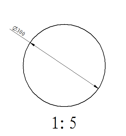

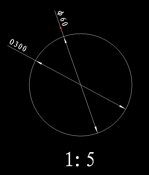

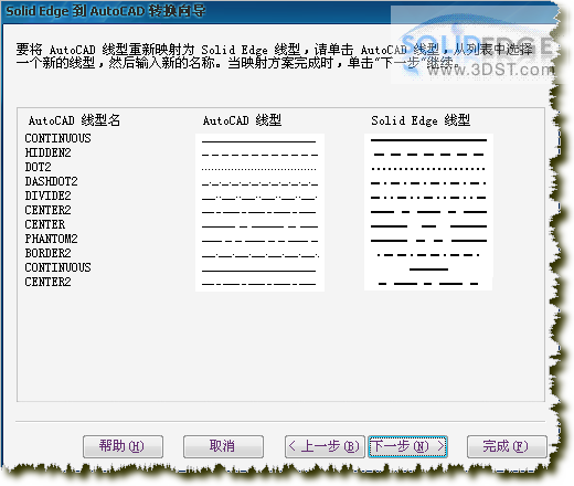

在SE中出的图不是1:1的,如图1中直径300。 1.jpg 2.jpg 转为DWG格式后,实际值只有60,图形实际尺寸缩小了,只有60,如图2。要做线切割时还得放大5倍,要不先在SE中设为1:1再出图。很不方便。不知有什么办法让转成的DWG图形和尺寸标注一致。在UG里出的图都能做到一致。请高手指点。

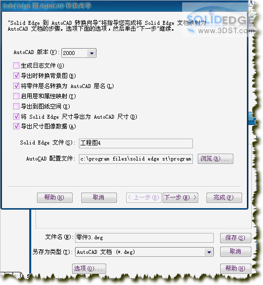

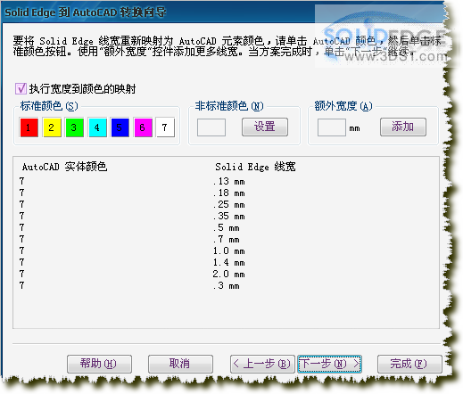

1. 打开solidedge另存,选择存为dwg ,然后点选项,基本上没有什么改动,可以下一步了" s8 j  W' ^  `9 J; l* S
1.PNG ! P# j. t, k1 E# i: k" d2 r$ |

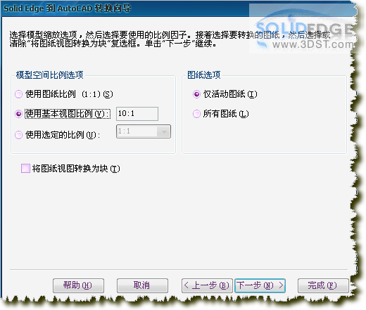

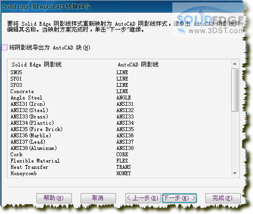

4 y+ `% Z. o4 G0 T2. 下一步 ,这是最关键的一步, 默认选项是 使用图纸比例1:1 ,要改成第二个 使用基本视图比例
7 B6 b! H; d5 J' m6 ~' c. \' b下面还有一个选项就是将视图变成块,喜欢用块的就勾选,不喜欢的就 不勾选,我不喜欢用所以我一般不勾选!这个选项看个人喜好了!
  P* x7 ]( G8 y* \/ z! Y, j$ b4 Q* y% }& \! T0 q  g0 {( N2 V
3 C9 O0 T6 m# o& z# \2 V! x! P  F) l! Q, |- |4 q

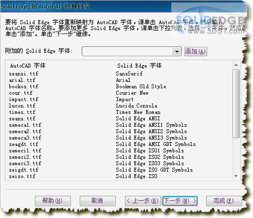

3.剩下几步都是下一步,设置就看个人喜好了没有什么特别要求可以不改动
8 b3 J) K. W8 b" b# I- X5 Z% n. M1 \3 z/ e1 }% T% ~; F
. O4 s. e) l& L- E 5.PNG , c9 ^" T9 P( c6 j

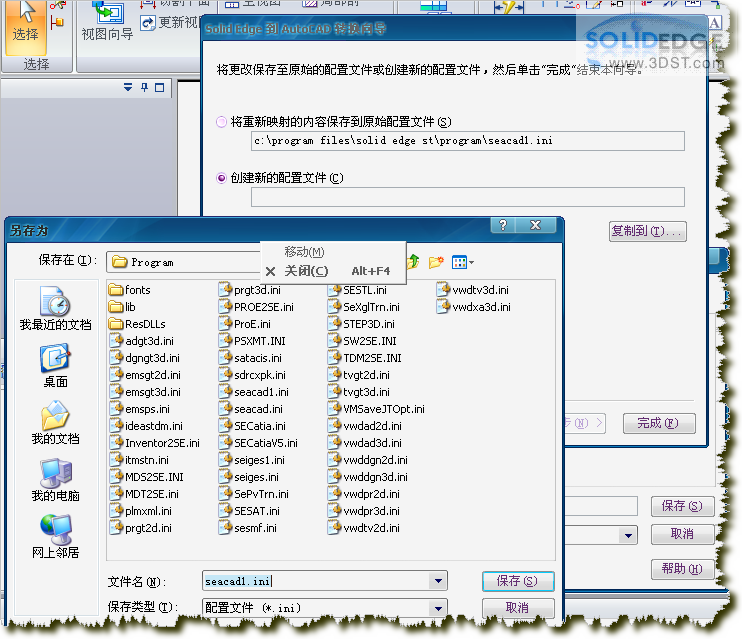

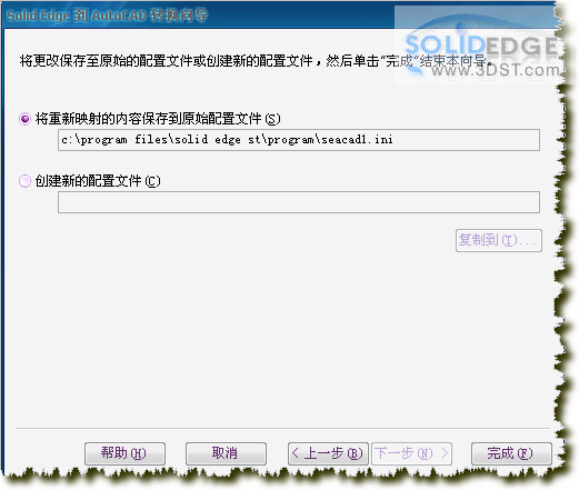

" `" d, k7 ?) u3 q1 B: Q4.到最后一步了 如果你原来设置过dwg的选项,你的保存文件seacad.ini已经被改过名字了,就可以直接点完成了
9 W9 N' P3 _. ~; n如果没有从来没有设置过dwg选项,那么你就需要点第二个创建新的配置文件,然后点复制,然后给seacad.ini改成seacad1.ini或者其他名字就可以了,点完成结束。! T3 |/ ]# x) i- w( E4 w5 x2 B
5 |% M) g; G* ?: I 8.PNG / p" c1 e. q3 |0 K$ S/ T# V: N, G
ok,这样你保存后就行了他会根据你的比例自动变成你要的尺寸比例!

发表于 2008-8-29 00:08:22 | 显示全部楼层 来自: 中国天津
对这个问题的补充,有人说,如果第二步选择第二个选项的时候
1 Q0 a- d( G# A; [3 m转换的CAD图在打开时呈死机状态,如果装配体中有管路设计,且数量教多、形状罗嗦、尺寸较长(5位数以上、mm单位)。& V$ D$ I9 e/ R6 w+ _
% ^* M+ R$ d; v; T& O* e
所以尽量在你放置工程图的时候修改比例为1:1 如果实在不想这么做,或者做的时候忘记了+ r" ^9 Y9 P' i+ R) @
9 k5 r1 g8 u" b# D8 n) @* t
那么还有一个办法% ~* T7 x; p5 C( [
3 T$ O' U* [2 {& F# `& r; W, C
拿这个做例子,我用se画了一个图,工程图使用比例是10:1" z( L$ [4 M# m) E5 d; J- ~' n7 M5 A
# B0 S/ \) C- n) W' ]# {6 B- f  H1 B; X8 e" H, W5 e+ X* u
保存为dwg,按照10:1的保存的
- W9 x( V/ |# |' o/ i

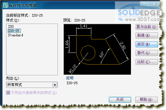

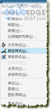

& Q3 [6 P- ^, R8 x' n9 m1.然后打开autocad  的格式  里的标注样式
9 u- g( i: Q" @8 B% G+ L
3 k9 j' K! u/ G) s 10.PNG ! P  f9 O* ^$ h% \' N1 Q' Y
- j/ ?9 p1 Y6 Z5 x6 P
2. 点修改% [5 x0 R/ i: ?( k' R) P, G
  b4 h3 ~  s. ?' e  ]9 k: t2 T
11.PNG , e& w5 O" [' C& z% l4 z

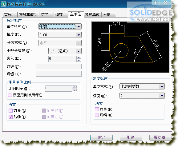

3.  找到主单位 修改 测量单位 的比例因子为0.1(因为se的比例是10:1所以autocad比例正好相反): Z: M% ~0 y& n; L9 `! H7 M" {% b
; M* ]1 }3 `5 }2 {( P6 O7 ]
0 h0 y; ~  l7 I9 n- ^结束,这样autocad显示就正确了!这也算是曲线救国吧
