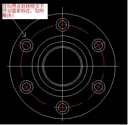

[讨论] 用CAD制图时如何做到国家机械制图标准中要求点划线,双点划线相交时交在划的中间?
发表于 2008-8-29 11:48:14 | 显示全部楼层 |阅读模式 来自: 中国福建厦门
用CAD制图时如何做到国家机械制图标准中要求点划线,双点划线相交时交在划的中间? 图例.JPG ( L+ y+ i  j  X) x  C" \3 R) z8 A
- X* k5 \8 w4 ^8 ?! D  G& ~0 g0 a- R* W/ l- X! `) p! A& e
国家机械制图标准中要求点划线,双点划线相交时交在划的中间,但用CAD制图时,很难做到这一点,特别是用阵列命令时更是如此,请问大家怎么解决这个问题?

作小孔时用十字中心线,然后将小孔及十字中心线作圆周阵列即可解决该问题
