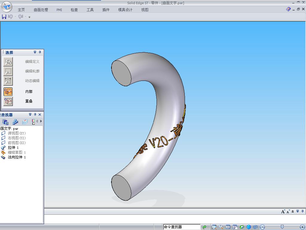

想在阀体上画铸字,不知道曲面造型上怎样实现,帮助里说“在曲面上放置文本时,必须将文本轮廓作为一个略图放置,然后使用“曲面处理”工具条上的“投射曲线”命令将文本投射到该表面上。 ”不知道怎么操作,望大家帮忙!

可以使用投影曲线,缠绕草图把 草图里的文字投影或者缠绕到曲面上,然后法向拉伸或者法相切除,注意方向!自己尝试几次!

也可以使用普通的拉伸来处理,起始位置选择某个面结束位置选择离某个面多少即可在面上成型。考虑这种方式主要是拔模的考虑。0 e5 v9 n  V) o9 ^- N5 j3 X0 g, X
请根据实际情况选择拉伸还是缠绕草图方式

版主说的那个,是v19那本教材里讲的方法,效果都不太一样,拉伸选择从这个面到另一个面!

一楼老兄是不是这样?如果是,你可以看一下查找器.没有什么难度.
发表于 2008-9-3 11:57:26 | 显示全部楼层 来自: 中国天津
难度在于要做一根斜线,然后把文字放置上去,然后缠绕!
