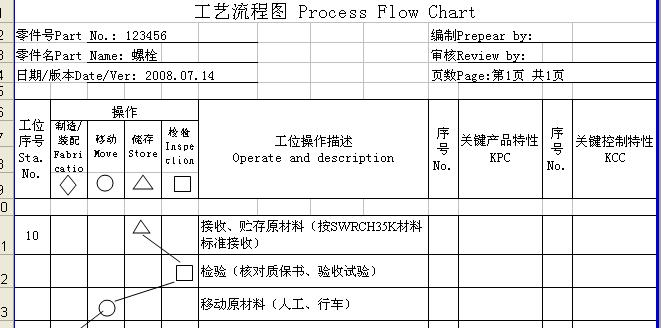

那位知道怎样绘制机械加工工艺流程图,请帮帮忙我从来没做过,如果那位做过能否发个图样?我在这里先谢谢了!

机械加工工艺分为两种,3 v: p8 _9 x4 h3 U7 b
1:机械加工工艺流程图,是一种流程的编排,第一道做什么。第二道做什么。。。。。。等等!
/ g% ~$ c4 H5 a1 x- k% V/ h) |2:机械加工工艺过程(流程)卡,是每一道加工工艺的技术要求,质量要点,加工方法等!
7 P3 q+ o+ Z% {. o" D通俗点说:一个是大纲,一个是细节!
7 [$ a6 E% v  G3 w; |3 p* n两个不同的概念

楼上的是不是在说自己啊,3楼是谁啊?机械加工工艺流程图无非就是把一般的工艺卡片或过程用图表示出来罢了,也就是从表到图的转换,我没有现成的图,不过简单的说就是把工艺步骤名称用方框筐起来,彼此之间再用箭头按顺序连接就可以了,中间遇到质检的还可以配上菱形框图,判断一下合格与否再往下,一般的office软件就足够了

流程图的制作有国家标准的,工序过程中的符号都是国标的。

楼主所说的是否是指质量体系中的一种工艺流程图文,如果是的话我这里有一种格式,可以参考,各家所要求的稍有差异
