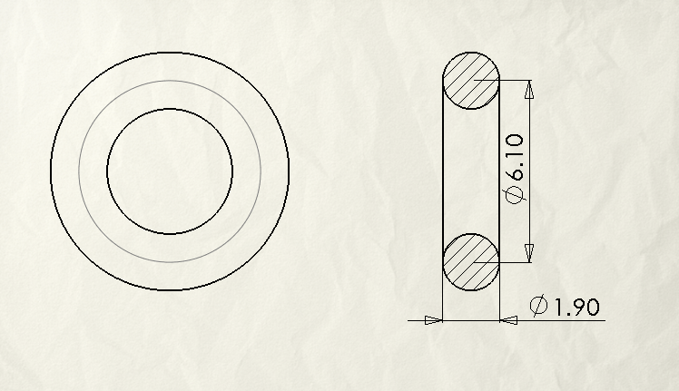

画了一个o型密封圈!!如何在工程图中标注??希望各位高手指点!!

你用那个版本的SW做的?我的2006是打不开了。不过O型密封圈只需要标注截面园直径和内圈直径。

模型中将扫描路径草图设为可见,在右图中标注,但是我的插入模型项目可以自动标注啊,见左图

自动标注的和上面标注的不一样啊,请问:上面标注的 剖面线是什么意思啊?
 楼主| 发表于 2008-9-1 14:42:12 | 显示全部楼层 来自: 中国河北邢台
谢谢3楼的指导!!good good
