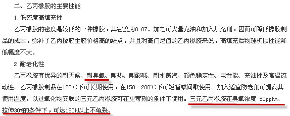

找到一点材料,供参考
: j# I! K  x  O7 E1 J' d. f5 ]% D从下图中可知,塑料总体的耐臭氧老化还是很好的。
- T4 a' O4 F. ]/ i4 m% E8 r9 ]& g0 S
[ 本帖最后由 hanjixian 于 2008-9-12 20:25 编辑 ]
发表于 2008-9-13 00:35:04 | 显示全部楼层 来自: 中国四川成都
表内的数据值的仔细斟酌,乙丙橡胶耐臭氧性能怎么是“劣”
发表于 2008-9-13 06:41:13 | 显示全部楼层 来自: 中国辽宁沈阳
原帖由 云动风清 于 2008-9-13 00:35 发表 http://www.3dportal.cn/discuz/images/common/back.gif# m- M* t, ?; b& a" @
2 M5 ~/ D5 f9 d  u: L
! j# X: A8 }7 l+ o9 ~/ X版主说的是,乙丙橡胶的耐老化性应该是很好的了,这一点确实有误。
( C% T& }+ |0 h7 u* i7 y" C尽信书不如无书,大家看是否还有其它问题。

发表于 2012-8-9 16:24:29 | 显示全部楼层 来自: 中国上海
hanjixian 发表于 2008-9-12 20:22 static/image/common/back.gif6 I2 Y$ {1 L/ I3 p
找到一点材料,供参考
6 c  g! Y$ K2 W) S从下图中可知,塑料总体的耐臭氧老化还是很好的。
. Y5 p) f8 z/ d" R) o+ I
请问这个图片靠谱吗? 塑料基本都耐臭氧?
发表于 2012-8-12 21:35:44 | 显示全部楼层 来自: 中国辽宁本溪
mbbycj123 发表于 2012-8-9 16:24 http://www.3dportal.cn/discuz/static/image/common/back.gif
% n+ w6 N0 @6 o! {, z% n请问这个图片靠谱吗? 塑料基本都耐臭氧?
! U2 D/ K1 P/ K
8 m+ E2 b; f8 W# H  P4 k! A* S只在臭氧条件下,没有其它影响因素,可参考。
