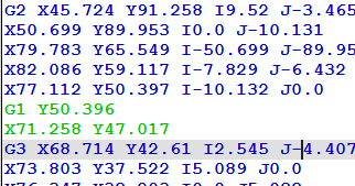

IJK改R的问题
我想在后处理后将IJK输出为R,按照书上所说的将图示位置改为R,但输出还是IJK,要么是IJK和R都没有,
) |' [9 x' H+ u5 p$ s- O4 h" S6 a' N: r. Y
不知还要改其他什么地方,望高手指点$ }, {8 {9 Z* X% |3 k* A
