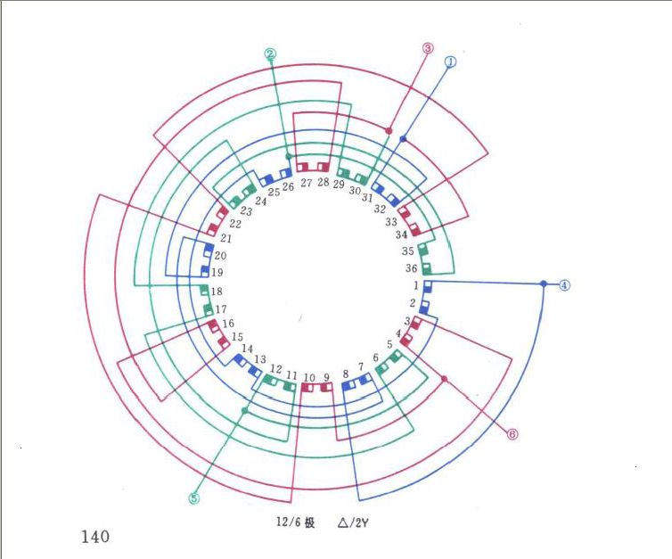

打搅各位了,  请问双速电机   YD112--12/6      的电机的 接线图。谢谢了!: z  l" V3 |% g4 p2 `* l

YD112电动机的接线数据
发表于 2008-9-2 16:11:40 | 显示全部楼层 来自: 中国辽宁沈阳
36槽12/6双速接线布线图
