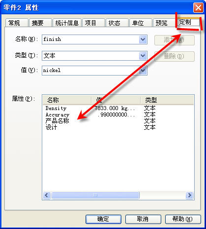

发表于 2008-9-2 14:43:14 | 显示全部楼层 来自: 中国山东威海
需要在文件属性里面定制标签添加
) [+ T/ s. Y7 _( t8 D& b6 c9 } SNAG-0002.jpg
