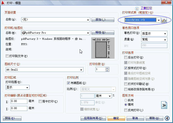

设置线宽为0.3mm,并且图形显示为粗线,为什么我打印出来所有线条都是细线?
6 h3 m. t0 n+ R5 m8 ^0 |& Z9 M" g我的CAD2008设置显示线宽为0.3mm,并且图形显示也为粗线,为什么我打印出来的图形所有线条都是细线?

设置“打印样式”了吗?

你设置为按打印样式打印,而用的打印样式又是一样的线宽。
9 z/ A  M; a: i我画CAD图一般是不用线宽的,都是通过设置打印样式,方便的多

打印笔样式按下面设置试试看!

发表于 2008-9-2 20:56:30 | 显示全部楼层 来自: 中国北京
编辑打印样式打,用不同颜色代表不同线宽

发表于 2008-9-5 09:15:46 | 显示全部楼层 来自: 中国北京
在打印时,在打印样式表里面可以定义打印线宽,可以用不同颜色来表示不同线宽,然后在打印样式中定义不同颜色的线宽

发表于 2008-9-6 21:46:24 | 显示全部楼层 来自: 中国江苏南京
编辑打印样式打,用不同颜色代表不同线宽。" c- c: b* l/ Q& p/ Z/ N9 q8 C
7 R0 n0 `* L, K! K/ {' k/ s  ~附件可以用。

发表于 2008-9-6 22:40:10 | 显示全部楼层 来自: 中国江苏徐州
这个问题我想大家考虑的有点复杂化了,楼主是用的0.3mm线宽。在图纸上0.25和0.3是不会有太大区别的,你看起来都是细线。粗线一般应设置为0.5及以上,这样打印出来才有明显区别。

发表于 2008-9-8 10:38:20 | 显示全部楼层 来自: 中国湖南长沙
打印样式里不要使用打印默认
