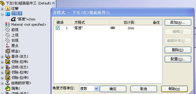

就是想问一下大家,附件中方程序是怎么设出来的,
8 T* y* m4 m+ u& k/ \7 ^/ [  u- E$ q
  我整了好久了,都不会,大家帮帮我吧!
方程序
方程序

我昨天也谢了一个,但是写的不是很清楚,大家看看今天的怎么样呢,能不能看清楚,
  g! m+ B8 h& ^0 ^. W0 a3 {7 f8 b  K6 ^* s/ S9 H
在很多教材讲解中都没有说到这个,: X% @  d7 D8 g+ k" S& F( G+ q
6 l1 H8 V* M: x
麻烦大家了,如果有什么不清楚的也可以说出来
发表于 2008-9-2 15:46:33 | 显示全部楼层 来自: 中国北京
厚度值就是一个“链接数据”。
4 J  _) g' o% a“链接数据”也是一种“方程式”关系。
3 W# u: l5 c! V# x, X# {% @0 X! f2 }2 \& k- ^- x6 {" N: L8 [
怎么理解呢,比如板料的厚度为1mm,在所有的特征中,将用到厚度的地方的数据,全部链接到“a”,也即“a=1mm”;
) Y6 O) ?$ N& M  p5 }4 @2 Za=1其实也是一个赋值语句,和“a=b*2,b=0.5”是等价的,这样看来,a=1也是一种“方程式”关系。
9 w! C5 |, p) B  D8 g  M, J' l1 M  T6 F3 E
不知道我说明白了没有。

你的我能理解一些,但是我想问一下哈,就是附件中的"链接方程式",我要怎么设才会出现那种呢,如果我直接写a=2的话,它出来的不是链接的,
" J1 M1 v$ q0 c% K6 Z  U2 r+ s1 f$ ?9 k
我要怎么设

我刚刚在做的过程当然,有个发现就是,我在建摸的时候,只要第一步是建的钣金,它就会自动的出来一个方程式,那方程式的内容就是  "厚度"=Nmm(n就是输入的钣金厚度.
1 v& g6 z" x8 w8 H/ l6 q. e, ]( ^. O. Z  ^5 A, ?
不知道我这个是不是对的,大家也可以看看.

原帖由 renkuihe 于 2008-9-2 16:10 发表 http://www.3dportal.cn/discuz/images/common/back.gif- U) V% l6 t( M) O6 |
我刚刚在做的过程当然,有个发现就是,我在建摸的时候,只要第一步是建的钣金,它就会自动的出来一个方程式,那方程式的内容就是  "厚度"=Nmm(n就是输入的钣金厚度.# C4 ?: D: l8 s* _8 |5 v7 t
8 ?6 P% T2 u4 S' J7 s/ s
, {3 d* h, J& H
的确是这样的,也就是说:你还可以添加基体法兰(SW2008可以,之前好像不行),单你不能单独改变他的厚度,因为他已经链接了
