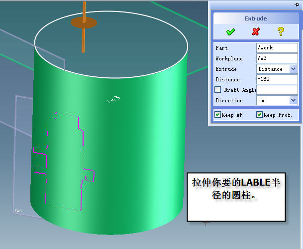

1,总的来说,首先建立圆柱,你要的LABLE半径大小的圆柱.

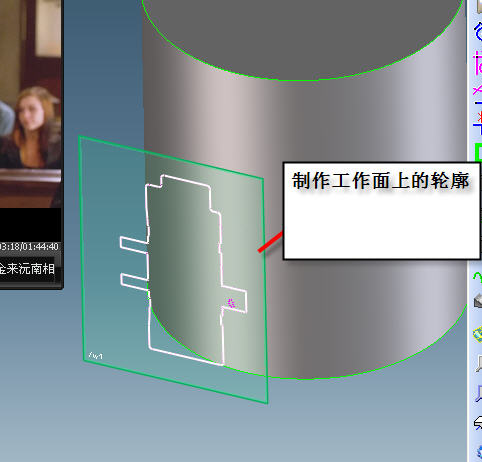

2,然后在工作面上画你要的LABLE形状.

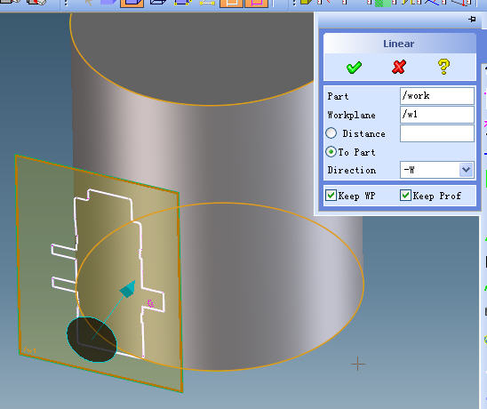

" ^+ w7 x. {" s; Z  C* L3,将工作面上的轮廓,打印到圆柱面上,(MACHINE--LINEAR)

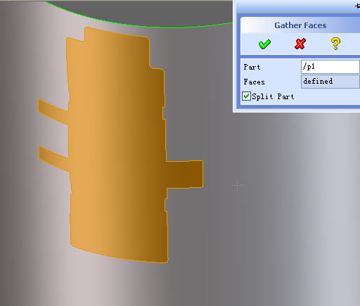

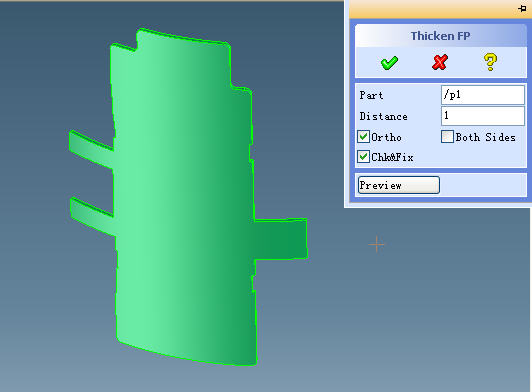

. x% T# j* a6 G4,将印出的面GATHER提取出来,THINCKEN长肉厚., _1 w' h# |  G0 t) i/ n
5,至于其中一小段的直面,就不用说怎么做了吧.

使用Linear做这个要保证以下几点:
$ J! k4 X: n% o1。工作平面上所绘制图形的中轴线与圆柱的轴心线的投影重合;$ X& l- O* ^+ N0 s  q  s: j: C
2。工作平面上所绘制的图形要较小于圆柱0 v' O% {# L, |; H1 v
否则,会有些许的变形。(可以横向移动下工作平面,再用Linear就可以明显看出变形了)
' G5 E7 @' k' C) Y
# E- t& B! P1 D5 t, I3 K2 |8 l最好,使用3D Curve中的Wrap On Surf命令中的Imprint项,会比较小变形。但麻烦在于找到2D图形对应圆柱面上的定位点。
