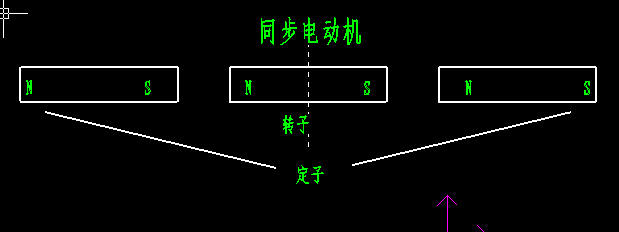

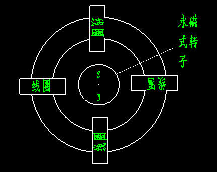

[讨论结束] 谁能介绍:步进电机和异步还有同步电机的原理啊?
发表于 2008-9-3 15:14:02 | 显示全部楼层 |阅读模式 来自: 中国辽宁大连
想让大家讨论一下标题中的三种电机的原理.谢谢各位大狭....

回答这个问题之前,首先要明白电动机里面由转子和定子组成
% X& Z3 m- m% b3 {9 @& P& _同步电动机:其中转子和定子都是永久磁铁,如图,"同步"指的就是转子(也可以说电动机)的旋转速度与定子旋转的速度相同;- A# \% G3 J' a5 |
异步(感应)电动机:"异步"它是是由转子导体产生的感应电流磁场落后于定子的旋转磁场;0 i# R# ^9 I- D6 [
步进电动机:它与普通的电动机不同,它是按定位要求发出脉冲指令,驱动转子旋转的.如图,定子线圈与转轴平行,通过切换线圈组合可以驱动转子到相应的稳定状态,它是一步一步工作的,不是连续的;% `4 S/ m" N; h& @5 ?9 L
