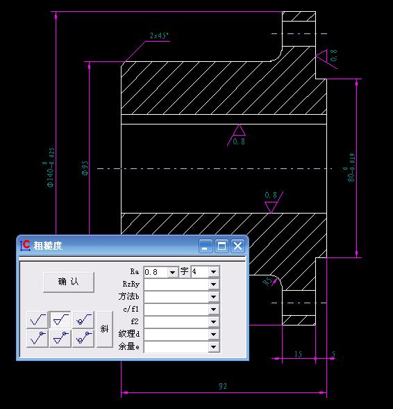

[已解决] 求助高手!!!新标准中的表面粗糙度在CAD中怎么能方便标注,谢谢了!
发表于 2008-9-4 10:04:17 | 显示全部楼层 |阅读模式 来自: 中国山东东营
求助高手!!!新标准中的表面粗糙度在CAD中怎么能方便标注,特别是零件下面的表面粗糙度有引线的,有最新的软件或什么简单的方式标注吗,谢谢大家帮忙了,急!附图+ ~. U6 V0 W: ~0 y7 v- E6 Q: H1 a

CAXA电子图板就直接有了!
发表于 2008-9-4 11:12:13 | 显示全部楼层 来自: 中国北京

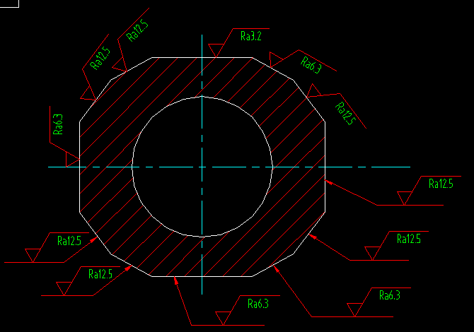

发表于 2008-9-6 21:56:37 | 显示全部楼层 来自: 中国江苏徐州
好像你的标注方法也不对吧!粗糙度的标注不能用引线引出。标准标注方法见下图

发表于 2008-9-6 22:20:04 | 显示全部楼层 来自: 中国福建泉州
一般在一张图纸上只需画一个粗糙度的标注,然后采用选择复制命令即可全部搞定,或是从另外的图纸文件中复制过来。至于引线可采用标注工具条中的“引线”功能键或直接输入“ql”命令即可。
