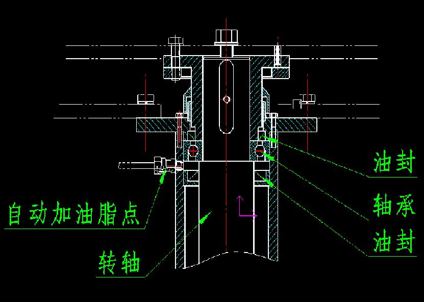

各位大虾好,本人有一个问题,需要密封的空间里的轴承:一、是否能采用自动加脂润滑;二、如果行,脂的量如何控制,对轴承寿命有何影响;三、如不行,轴承应如何解决润滑问题。
0 |3 K/ R1 P% [& {5 P/ }: B$ K; U3 l$ P
说明:设备长时间连续运转,不得停机,运行环境潮湿。

可以用自动加油装置,如林肯泵自动分配油量,另外用含油轴承

可使用二硫化钼润滑脂,加一次可用一年,每年补充一次,可在运行中用油枪注入。三年清洗更换。没必要搞自动加脂装置。

1.加装一个压力泵,一旦密封空间的压力降低到一个数值,就是说明润滑脂的量不够,则可以自动加压;
0 B& ^  j) n7 L. w( `6 T; u( V2.采用加装这种自动压力泵,油脂的量也可控制。

浪迹天涯你好,你的办法很好,但是设备的润滑点很多,而且距离不一样,如何设定压力泵的压力呢,另外泵的数量会很多吧。

这样的封闭结构的确只需要加入二硫化钼润滑脂即可,端盖上追加一个注油孔。如果转速较高或者负载较大可以考虑一些增强可靠性和散热性的设计,比如增加壁厚,适当增加透风孔,选用散热材料,增加一枚轴承等等。最后才去考虑使用泵进行强制润滑和散热。
9 R7 p- [! G9 P6 h# L/ Y2 D当然你也可以选用机床上使用的那种手动[自动]注油器,使用细管子通到各润滑点。不过在考虑以上这些之前,你还是先想好用什么润滑油吧。。。。品牌,型号,润滑量..........

最后想顺便问一下,里面那个油封怎么安装啊......

既然是密闭空间,润滑脂为什么会少呢?4 d, I/ u, W# v1 m
如果少了的话,也估计密封圈不行了,在潮湿的环境就有渗水的可能;还是得考虑停机更换密封圈,保养更换轴承。
" o# X- h! h5 m: J. x& R6 W3 D# p所以应该考虑多的是机器何时安排点检,保养。
