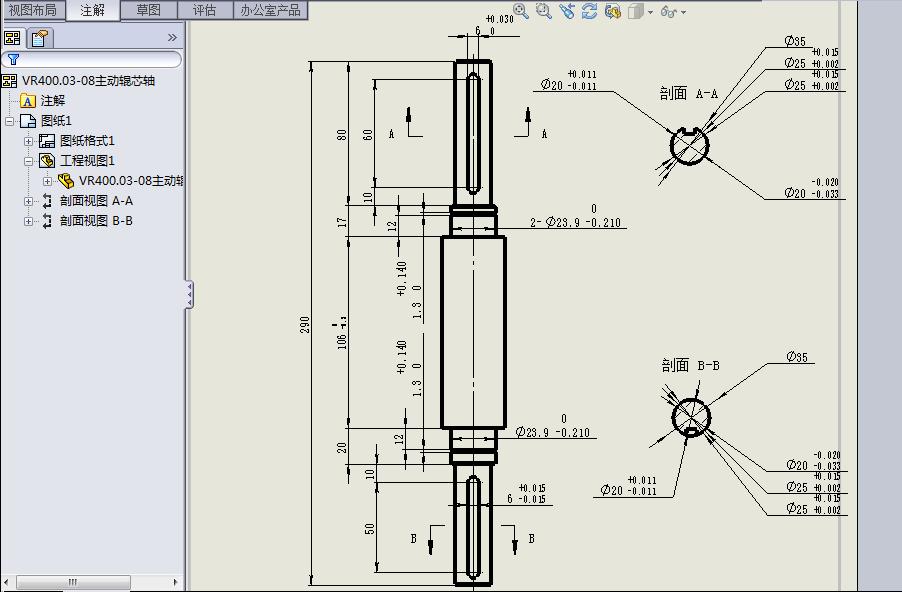

[求助] SW2009PRE工程图自动导入模型尺寸
发表于 2008-9-6 16:38:56 | 显示全部楼层 |阅读模式 来自: 中国浙江温州
本人使用SW2006PRE,工程图自动导入模型尺寸时,如附图所示,轴类零件如果有轴向视图,径向尺寸几乎全部在轴向视图上,调整起来比较麻烦,请教那位高手帮帮忙,有没有什么办法解决!谢谢

按SHIFT键,用鼠标可以拖过去啊!!1!
 楼主| 发表于 2008-9-8 07:55:26 | 显示全部楼层 来自: 中国浙江温州
按SHIFT键是可以拖过去,但是每张图都这样,拖起来有些不是很方便,是不是有别办法,比如选项设置之类的!
 楼主| 发表于 2008-9-8 08:49:03 | 显示全部楼层 来自: 中国浙江温州
试过了,当选择主视图导入尺寸时,径向直寸不出来。以前用2008没有这类问师,就2009之后才发现有此类问题
