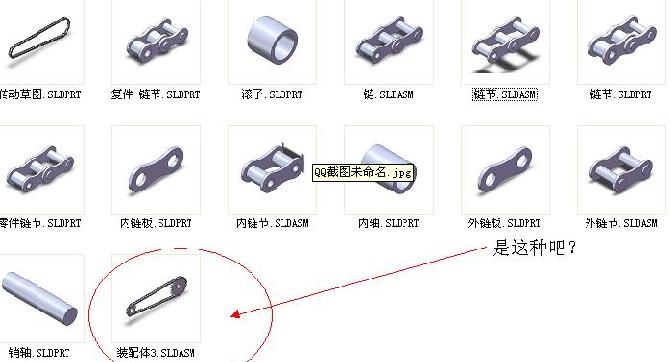

链条怎么装配呀。我做焊管机的 。有一段是链条拖动的。可是不会做链条的装配。 一个一个装不可能呀。装了十几个就跑不动了。郁闷。哪位热心人帮忙指点一下。谢谢了

做好一段链接之后,利用曲线阵列是可以实现的!如下图所示:) M( A6 \( W, R
具体可参照此帖:/ L. u) _; D2 a4 s% ]3 p% O
http://www.3dportal.cn/discuz/vi ... hlight=%C1%B4%CC%F5

这样做出来之能使动画不是物理仿真

谢谢你。我后来是用简单的整体代替了链条 太费资源了 。
