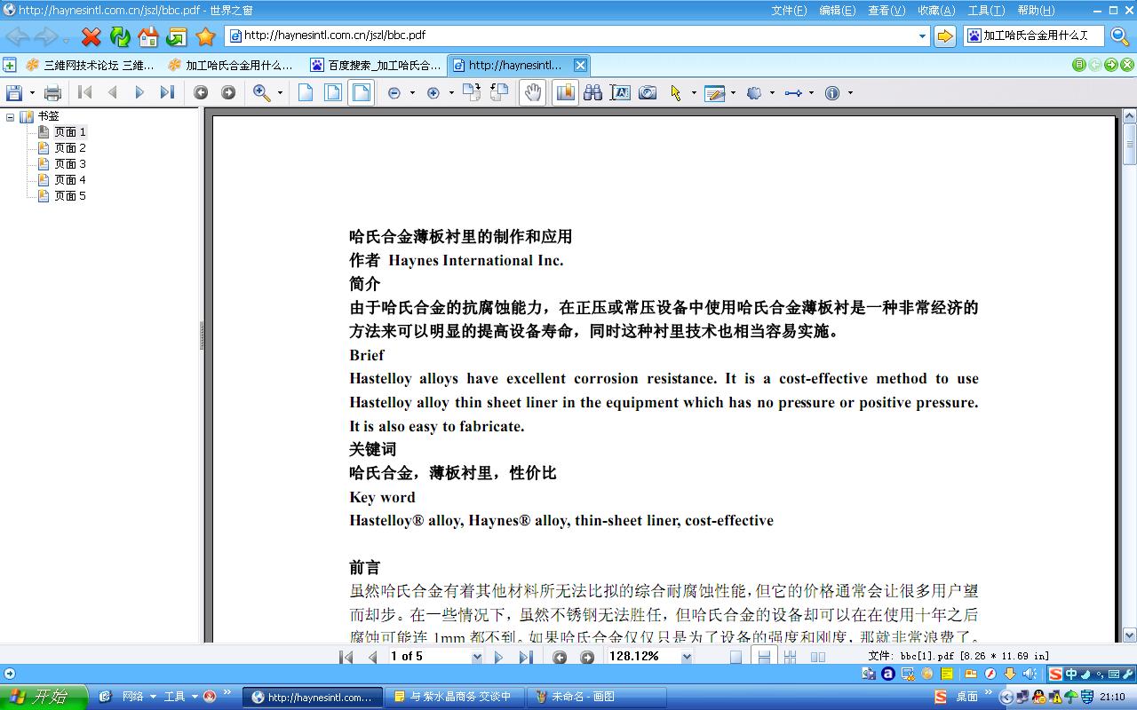

以下材料仅供参考
bbc[1].pdf
259.63 KB, 下载次数: 49

回复 2# 的帖子
您的资料我下载了,很好!很有帮助!谢谢了!
