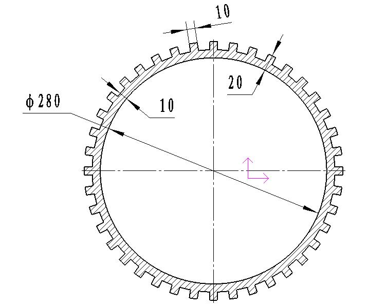

有一内径为Φ280mm、壁厚为20mm的圆筒,现在圆筒外壁上铣切沟槽(等间距,共40条沟槽),铣后肋条(共40条)厚度为10mm,槽底厚度为10mm,截面图见附件。! g9 J( U8 B1 S1 t% }9 e! l2 u# {
! f( `0 a. {; C: i1 A& l) y( @9 h圆筒材料为1Cr18Ni9Ti,圆筒长度为800mm,我想知道它的最大承载能力,请高水赐教!!!

异型容器,一般需要进行分析设计,用有限元计算。# b) E/ j9 O, W2 I3 Q
" Y  b" }, M. ~/ \8 l4 i
不过如果楼主的槽是铣通的,那么就按最薄处用GB150算就可以了。当然,前提是容器高度较小,不属于塔器的计算范围。

我就是想知道它的极限承载能力,考核肋条对筒体的加强作用。比如说在内径为Φ280mm、壁厚为20mm的圆筒上铣切了40条沟槽后,其承载能力是否相当于Φ280mm、壁厚为15mm的圆筒。需要计算公式,可有相关资料参考不?

相当于内径180,厚度10。横向的加强肋才有用。计算公式请参考GB150。

我认为可以近似计算的,具体计算用应力分析方法

估计承压能力能达到 6MPa
 楼主| 发表于 2008-9-9 22:50:51 | 显示全部楼层 来自: 中国四川绵阳
GB150里只有外压容器加强圈的计算,没有内压容器的相关计算,我认为轴向加强筋对承载能力是有提高的,就是不知怎么定量分析,楼上提到了的应力分析方法可有具体公式?
