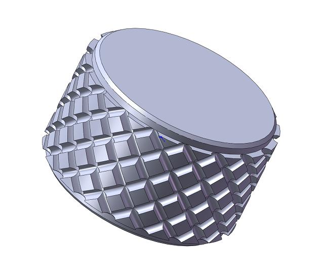

今天刚刚遇到的,圆柱面上的滚花该怎么做出来,不用纹理的话。
发表于 2008-9-16 10:03:35 | 显示全部楼层 来自: 中国山东淄博
贴图上去的
发表于 2008-9-16 16:25:26 | 显示全部楼层 来自: 中国四川绵阳
我用的是2005,方法比较原始,
4 \' T  F( L+ @6 v8 W& r$ g直纹:先拉伸-切除一个槽,再圆周阵列就好了
' a# U1 K/ t6 t4 T9 D# _网纹:先旋转-切除两个交叉的斜槽,再圆周阵列就好了
3 l2 i$ {8 \+ h7 n不过这样生成的文件特别大,不知道有更好的方法没有

发表于 2008-9-24 11:01:07 | 显示全部楼层 来自: 中国广东深圳
原帖由 han191nah 于 2008-9-24 09:54 发表 http://www.3dportal.cn/discuz/images/common/back.gif' q& n+ s% @% |" A' U* z+ E: v
高手能够讲述一下么
) f+ e) ]4 v' R5 U1 g9 ^5 r
楼主是不是这种效果。
网文线.part1.rar
1.86 MB, 下载次数: 944
网文线.part2.rar
685.98 KB, 下载次数: 847
艾飞 + 2 应助
发表于 2008-9-24 11:22:29 | 显示全部楼层 来自: 中国广东深圳
七楼的总工作的不错!就是这样的。

螺旋线扫描切除应该可以,但是实际上一般没有必要做这样详细,就好比螺纹

对于一个工程技术人员来说,最总还是要以工程图说话的,我承认在模型中切槽是好看,到工程图就会形成一团黑,另外在装配图上会很卡。所以一般都是用贴图的方法做。具体做法:
7 V6 Z; k8 q+ k* f( c点击任务窗格中的外观/布景按钮---添加文件位置
; h& P: |5 @  F: z) oD:\Program Files\SolidWorks Corp\SolidWorks\data\Images\textures\metal\machined1 K+ `& G" t( x7 \& n- ~* a; U
2 z2 f1 g# W/ T+ O8 b6 f  I: P
还有一个:\PROGRA~1\SOLIDW~1\SOLIDW~1\data\graphics\materials

非特殊情况不做,这种特征太费内存。
发表于 2012-7-22 07:44:20 | 显示全部楼层 来自: 中国重庆
贴图吧。没必要一点一点画出来啊,太浪费了,包括时间和精力。
发表于 2012-7-22 15:07:45 | 显示全部楼层 来自: 中国江苏苏州
贴图即可,较多阵列特征会占用一定资源
