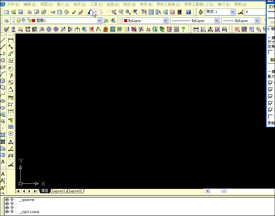

我的操作方法是利用编辑---带基点复制,粘贴时是 编辑---选择性粘贴----CAD图元---确定,就没有以上你存在的问题

试一下看行不( W6 M) i5 m" _: Q/ M/ M
0 n  v6 P' h. y: \) b, d# n" M
! F: O4 b2 ]: O# c  c8 e我也有过这种问题
2005llnn + 3 应助
