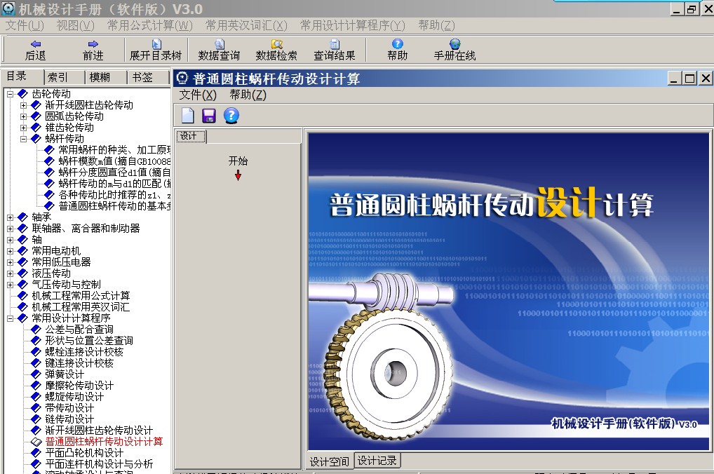

发表于 2008-9-11 16:24:28 | 显示全部楼层 来自: 中国安徽合肥
机械设计手册(软件版)V3.0中有蜗杆设计专用软件,使用很方便。
