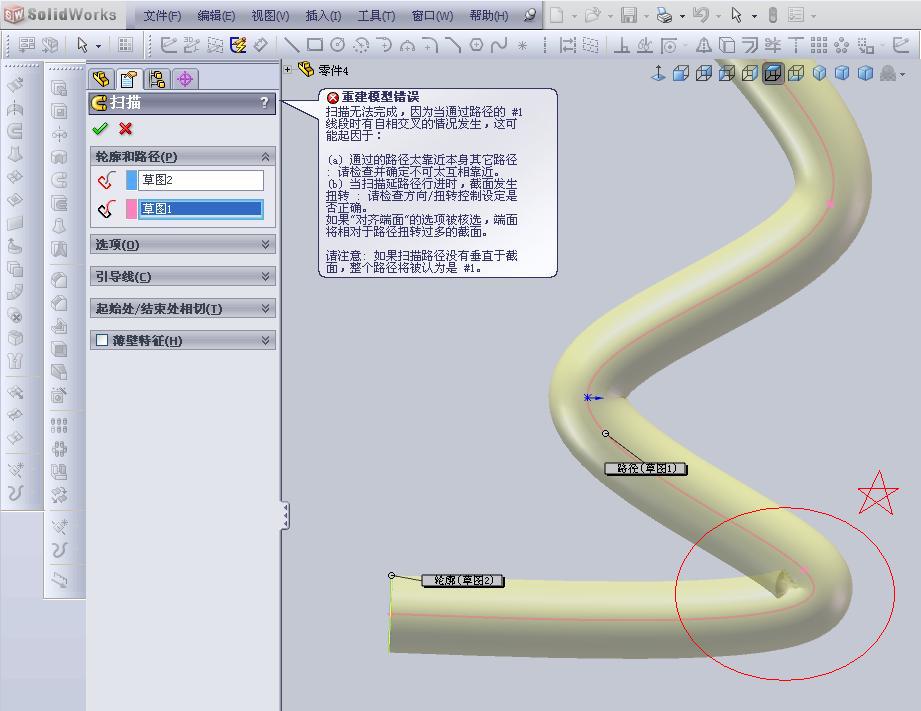

[求助] 新手请教一个SW中经常出错的问题。
发表于 2008-9-11 17:45:19 | 显示全部楼层 |阅读模式 来自: 中国安徽合肥
如图的问题,在SW中如果我一定要得到这种效果是不是没有办法?PRO/E中就可以,但SW中就不行,既然不能成功为什么又可以产生预览效果呢?

不是减小截面草图半径,而是适当增大折弯处半径!

看来保持原样就不能完成此效果,SW在一些特殊地方真不如PRO/E.

SW09已有所改进,(只是在实体切除上)相信以后会更好。+ [3 }5 d: o3 B, v7 J1 Z( ]
