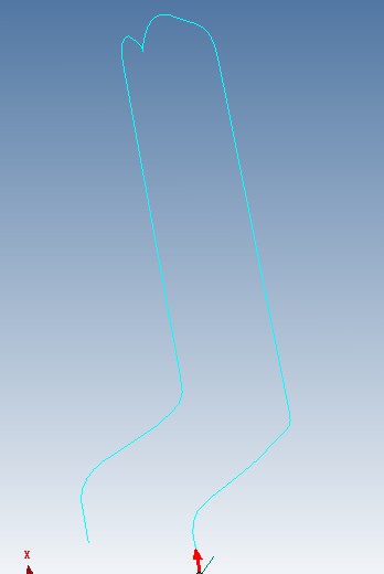

我在用画三维线的时候觉得很不好用,怎么也画不出自己想要得图形,(我也用过三维球命令画)所以请教各位。下面这样的三维线要怎样画才能画出来啊5 Y3 ^! R6 c  ?4 T( {

画出实体,拾取边界然后生成3d曲线。

我画三维线的目的就是为了生成实体,画出了实体以后,我还需要画三维线吗?不过楼上的朋友说的方法还是可以运用到其他的地方谢谢

实在不好画的三维线就按照三楼的说法,先画实体作胎膜,再拾取实体的边生成三维线。如果一根线不能完成,就可以分成多段做,然后再拟合不就行了。(看看你的那个三维线和我的电枢线相似,关键是你实体做的胎膜的边要与你生成的三维线一样)

三维线我已画好了~但是不能生成实体?不知道怎么回事~请各位指点指点4 h# r1 B) f/ |' ]$ ]" ^5 Z
其实不是不能扫描成实体,我需要的宽度是2.5的,但只能生成1的,只要大于1了,就提示说出错了- -!2 j0 G  p8 ]/ S4 j' \
