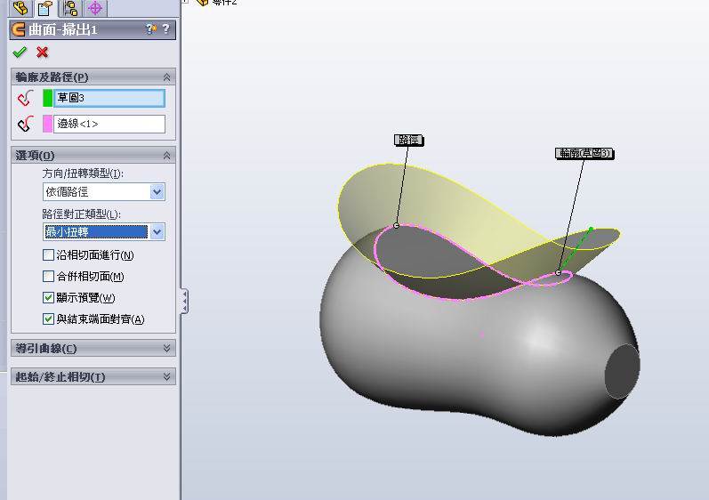

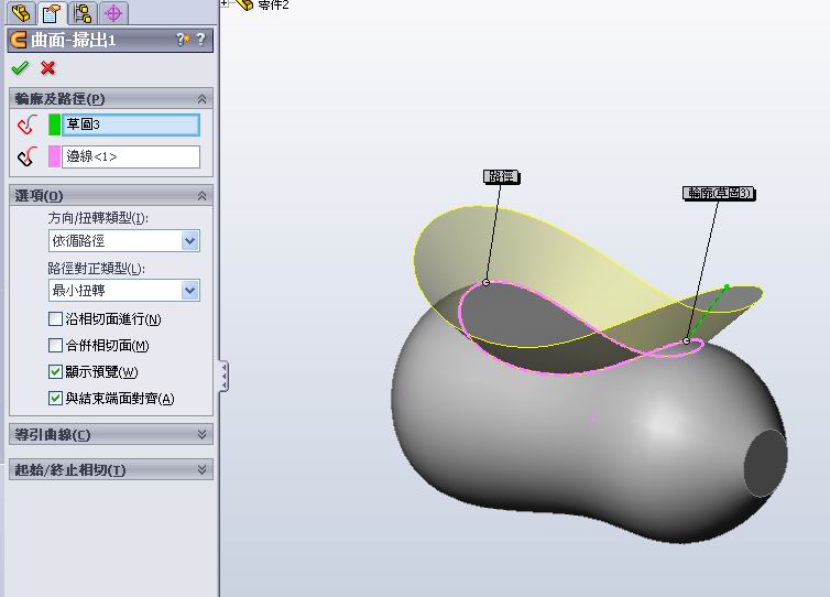

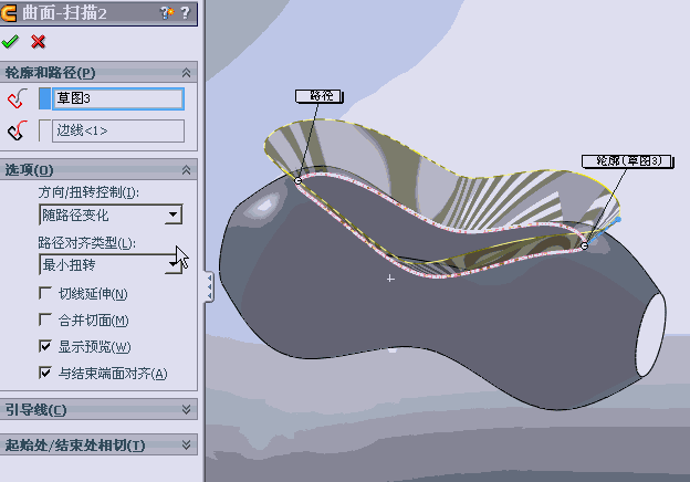

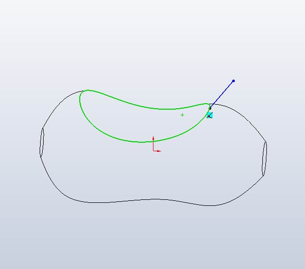

扫描时如果路径和面相切变化过大通常会造成扫描面变形
* ^3 p$ x6 F+ m. H; y2 t( Z9 I/ J* I此时只要在选项路径对正类形处选最小扭转就可解决2 @: H# |' _! P  u( }2 L. K
草图. m  t( |4 C7 j

1 h# q; T5 C( }0 h1 p变形- o9 ^$ x& P7 y8 K% Y3 J6 A
* Y/ s, ^) K$ [% J0 r. @+ a9 q8 N8 K5 M; q0 ?" C8 ^
选项路径对正类形选项选无* V5 ^1 ~7 K' N- S. x7 _
; \* ?1 o, S* Q- |% h- L9 k 扭轉2.jpg 4 m# G' n( E- z) d( F. x8 s
" P1 K# G+ B# e. G) Z/ u1 _8 r
选项路径对正类形处选最小扭转  [6 V9 F$ f4 t1 ~3 d# E3 {$ ~& b
扭轉3.jpg ; Q# R, H+ t0 e: ]. `
完成' n# S1 W4 u" c% K5 [, z# {
