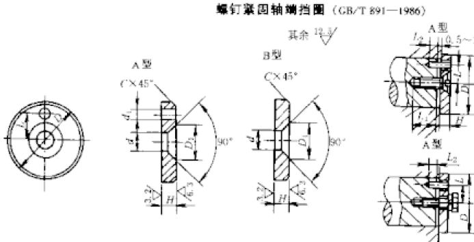

轴端挡板和轴端挡圈有什么具体区别?在轴端定位上有什么不同?0 R# i9 R. ]8 p6 T2 R- P2 f$ z
轴端挡圈有国家标准,可以外购' h4 O' ]- [- ?
而轴端挡板是否有统一的国家标准也可以外购吗?: v2 m3 U+ i/ n0 z6 E3 Z5 h- ?" m

JB/ZQ 4348-97 轴端挡板

轴端挡板是轴和轴端固定,轴不可转动。轴端挡圈实际上是卡环,其结构简单紧凑,只能承受很小的轴向力,常用于固定滚动轴承。

轴端挡板是用两个或一个矩形板卡进轴端的弓形槽内,矩形板用螺钉固定在机体上,使轴既不能串动又不能转动。它有机械行业标准JB/ZQ 4348-1997 。
: o; ?+ [$ N) _! I- W; l轴端挡圈有多种,将其固定在轴上,用来阻挡轴上安装的零件轴向串动,档圈跟轴一起转动。结构如下图。- c5 k! h" A3 H2 Y

我理解的轴端挡板和轴端挡圈都是都是轴端固定用的,相当于螺栓紧固轴端挡圈
+ E# _+ y+ R) U" s& O/ @区别在于轴端挡圈是标准件,可以外购,而轴端挡板只能自己用钢板制造

这个标准是Q/ZB203-73的新版本吗?
发表于 2008-11-14 13:30:24 | 显示全部楼层 来自: 中国陕西渭南
机械行业标准JB/ZQ 4348-1997较新
