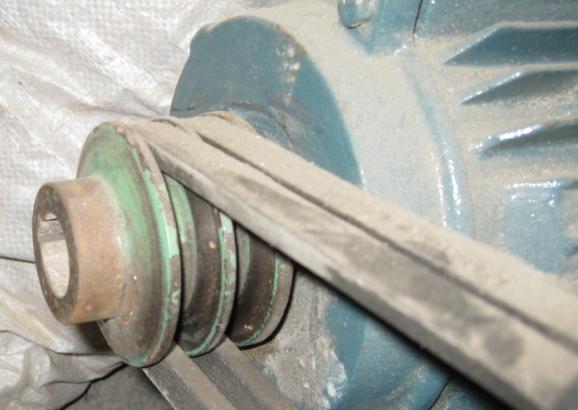

发表于 2008-9-14 23:04:44 | 显示全部楼层 来自: 中国河北保定
直接装上的,楼上传的图片皮带轮好像装反了
发表于 2008-9-14 23:24:27 | 显示全部楼层 来自: 中国浙江温州
楼上的图片是对的,因为这样装,可以缩短带轮受力点到轴肩的距离,减少对电机轴的弯矩力。
发表于 2008-9-15 12:37:52 | 显示全部楼层 来自: 中国山西太原
电机轴上是直接安装带轮,还是安装联轴器,这要看减速要求,如果不靠带轮减速,又为了节省安装空间,可以不用带轮直接用联轴器与减速器相连。若需带轮参与变速那当然要在电机轴上安装带轮了。0 \, l* ~& ^' r7 `4 B
3楼的带轮是装反了,或者是代用的,如果是专门设计的带轮前面的轮毂段可以不要,轮毂那样突出,轴头处又是空的,很不雅观。

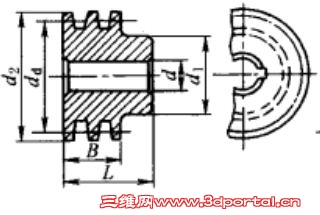

1  先说带轮在轴上的固定形式,可以在轮毂上攻丝用紧定螺钉固定,但有些场合无法上紧定螺钉,就在安装带轮的轴头上攻丝,用轴头压盖将带轮固定。在以上两种方法都不方便时,也可用过盈配合来紧固。! Q0 @: {: }/ ]
2  轮毂宽度可以比轮缘宽度大,也可较小,轮毂宽度一般与电机或减速机轴头长相等。见下图:

发表于 2014-5-15 14:44:18 | 显示全部楼层 来自: 中国天津
gaoyns 发表于 2009-12-14 09:25 static/image/common/back.gif" z. F1 m3 b8 @% Y6 C
1  先说带轮在轴上的固定形式,可以在轮毂上攻丝用紧定螺钉固定,但有些场合无法上紧定螺钉,就在安装带轮的 ...
' f) m+ O- x9 A# |" z% |4 G- \2 \你好,我想请教一下,我设计的小带轮的宽度比按照功率选择的电机的伸出轴短,请问我要怎么固定住带轮啊?谢谢!

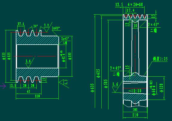

发表于 2014-5-15 16:12:16 | 显示全部楼层 来自: 中国山西太原
Serena-Su 发表于 2014-5-15 14:44 static/image/common/back.gif
1 ~/ z- h9 L- j% o你好,我想请教一下,我设计的小带轮的宽度比按照功率选择的电机的伸出轴短,请问我要怎么固定住带轮啊? ...
9 N# ]; i' K; x  H; R
带轮的长度没有电机轴长,可将轮毂加长,最好与电机轴一样长,这样可通过较长的键来传递扭矩。如下图:

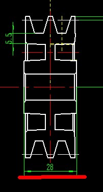

发表于 2014-5-16 10:19:51 | 显示全部楼层 来自: 中国天津
gaoyns 发表于 2014-5-15 16:12 static/image/common/back.gif
# t2 ]$ z2 ?  h3 C' `带轮的长度没有电机轴长,可将轮毂加长,最好与电机轴一样长,这样可通过较长的键来传递扭矩。如下图:
- i7 L7 F* T# m& R+ `我想我明白了,我按照机设书上的带轮选取标准,选用的腹板式带轮,也就是要把红线处加宽至与电机轴等长为宜对吧,忽略书中的轮毂宽度L的计算公式。谢谢您!
腹板式小带轮
腹板式小带轮
发表于 2014-5-16 10:25:13 | 显示全部楼层 来自: 中国天津
gaoyns 发表于 2014-5-15 16:19 static/image/common/back.gif
0 N+ W1 J4 h+ q5 q. j带轮固定可在轴头端面上攻丝,用轴头压盖将带轮固定。也可在带轮的轮毂上通过键槽攻丝。用紧定螺钉压在键 ...
0 k6 b" J9 l/ _  z# Q4 ?谢谢您的回答,但是“也可在带轮的轮毂上通过键槽攻丝。用紧定螺钉压在键上固定。”这句不太明白呢,怎么通过键槽攻丝?是像我红线上标的一样吗?
发表于 2014-5-16 10:39:53 | 显示全部楼层 来自: 中国山西太原
就是径向在键槽中心线上攻丝,使螺钉能顶住键。你画的红线得调90°,因为上图键槽在水平方向,而且在剖去的一半上。
