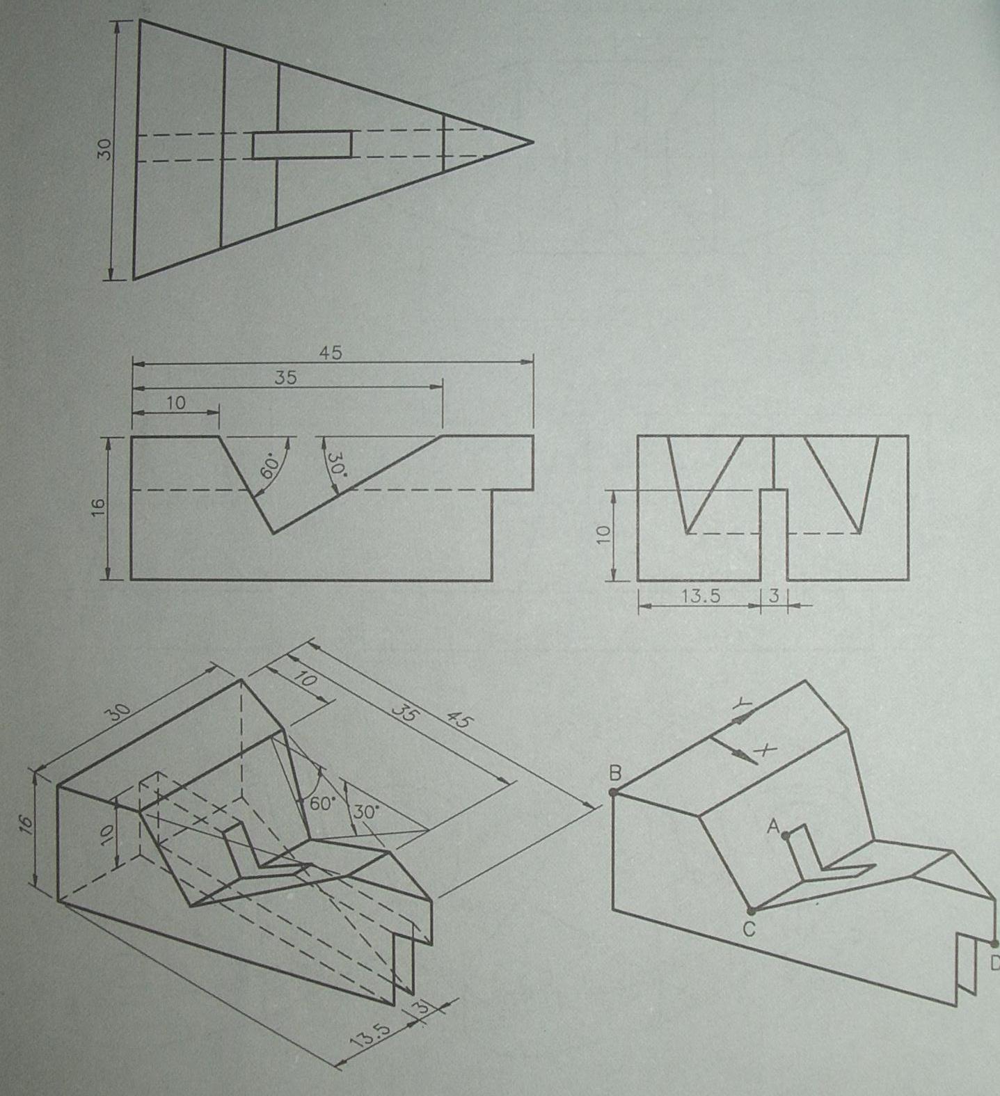

[练习题] 简单3D有奖练习45
发表于 2008-9-13 22:26:21 | 显示全部楼层 |阅读模式 来自: 中国台湾
简单3D有奖练习45
- ?+ A1 j- Y& ^5 a1 T+ @答題要求:上傳圖片和DWG文件,其中DWG文件的閱讀權限應設爲80。結果正确且上傳文件符合要求者将得到5三維币獎勵。答題期限一個月。

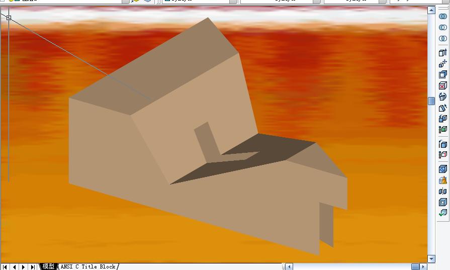

发表于 2008-9-14 00:21:22 | 显示全部楼层 来自: 中国台湾
简单3D有奖练习45 by AutoCAD 2006
3D45.dwg
124.26 KB, 阅读权限: 80, 下载次数: 3

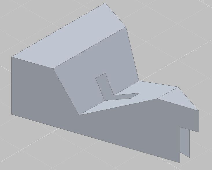

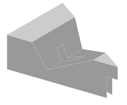

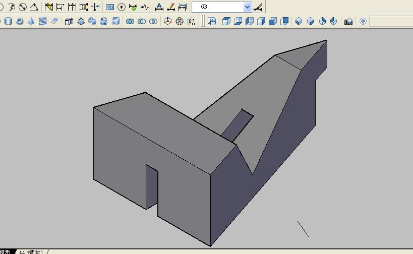

发表于 2008-9-18 15:28:46 | 显示全部楼层 来自: 中国江西新余
交一个作业。
1 @% K0 T( k9 t& I, Q" S- ~1 X3 N' t5 Y7 }% y
三维作业45.jpg : n$ _" b9 x) y/ K
* I* ]( ^: w/ w8 S5 \% L2 m8 ^3 M1 B8 k+ V  g( O( i0 h
三维作业4501.jpg 7 v; G2 I; T0 w& _9 h$ Z
  f% O1 [1 K' w, r5 v
三维作业45.rar (11.67 KB, 下载次数: 3)

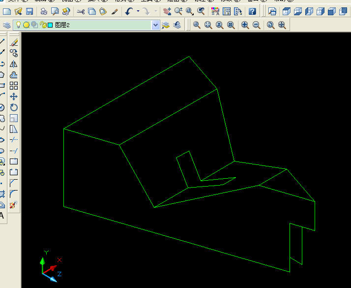

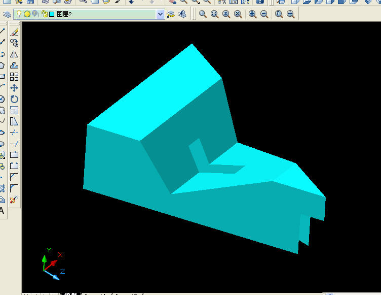

发表于 2008-10-9 22:57:00 | 显示全部楼层 来自: 中国广东广州
回复 1# muhdi 的帖子
再交一个作业,好好学习,天天向上。谢谢楼主的题目。
9 [( t, ]/ B$ p 45.JPG
45.dwg
123.35 KB, 阅读权限: 80, 下载次数: 2
woaishuijia + 5 r

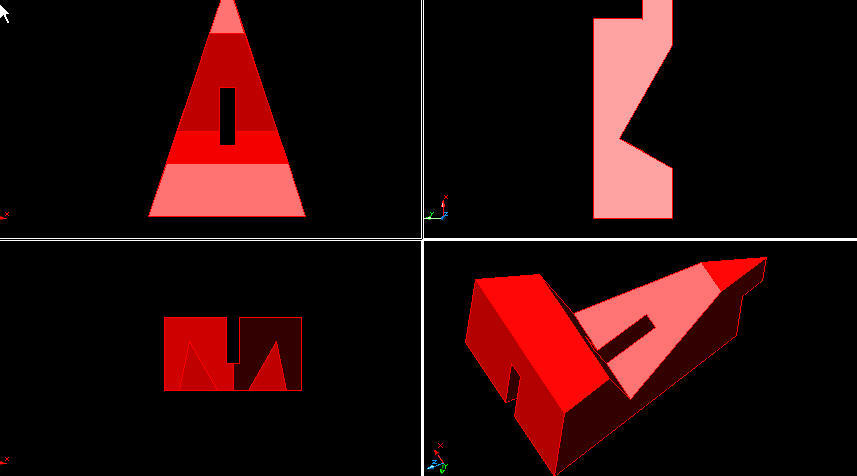

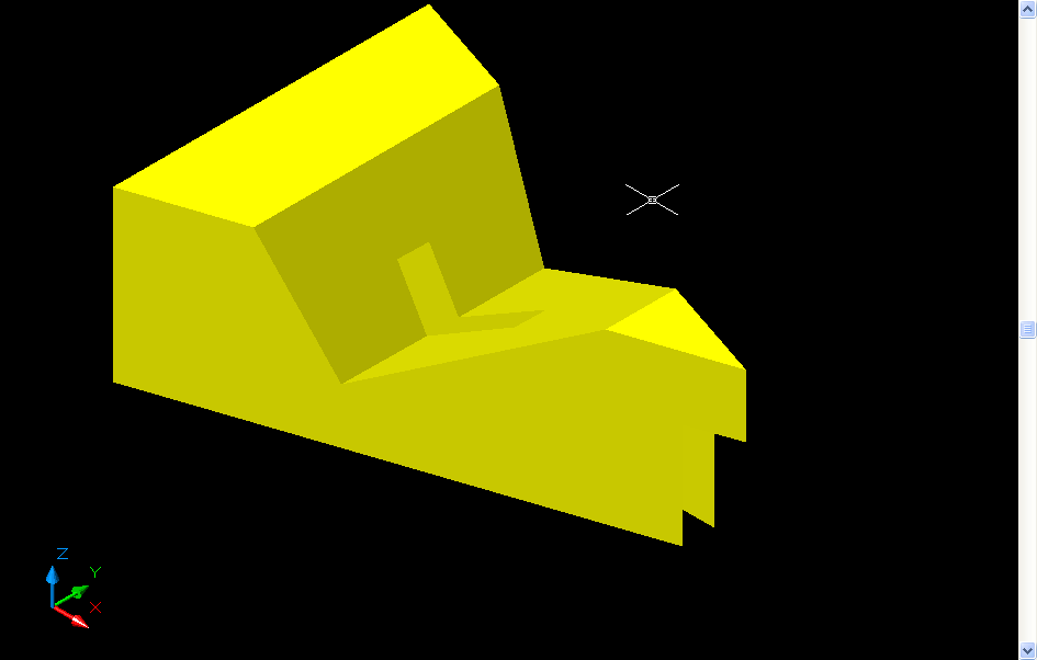

发表于 2008-10-10 08:55:17 | 显示全部楼层 来自: 中国广东东莞
还赶得上要点分% G6 L1 a* l8 F9 C! j/ K: N5 Q
45.jpg 2 T* l, @2 r: Y+ _
45.rar (12.54 KB, 下载次数: 3)
woaishuijia + 5 r

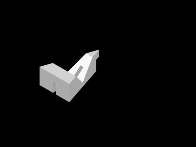

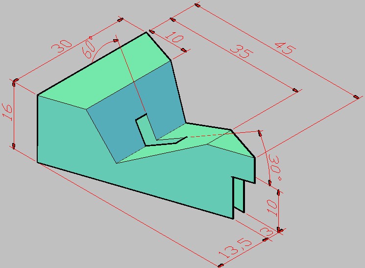

发表于 2008-10-15 10:07:50 | 显示全部楼层 来自: 中国广东广州
CAD 2006 练习   :lol:
5 S3 [  Q. A/ |8 q5 w! z, ]9 N0 a7 Q. _7 e& U9 [: M6 ^
. L1 @5 L% h2 l9 ^7 @$ T" H
0 v+ Y* i8 x" |% E( I" z
. Y) a; q+ k$ s; S" CCAD 附件: 简单3D练习45.dwg (168.13 KB, 下载次数: 2)
