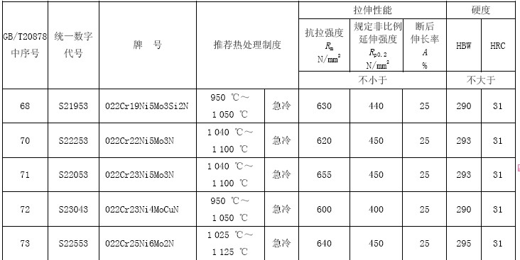

请教不锈钢022Cr25Ni6Mo2N力学性能如何?能不能进行热处理?2 m  O- N$ n3 n" g6 l; n

发个截图,看不清楚的话,请看链接:* S% ?# Q9 l, \/ s5 ~: L
http://www.cmsi.org.cn/gangguan/xiuding/200710120042_1_2.pdf
发表于 2008-9-14 17:19:16 | 显示全部楼层 来自: 中国北京
GB/T 1220-2007、GB/T 3280-2007和GB/T 4237-2007中有该材料的力学性能,这三个标准论坛里都有:

( W3 @0 K* X$ ^8 t3 ]) I( xGB/T 1220-2007 不锈钢棒
# U3 j& x8 u$ e2 Q! A  B; n. _- lhttp://www.3dportal.cn/discuz/vi ... highlight=1220%2B07
  w1 J( o9 ]7 Q. M, a( y( J& w1 u/ M1 p$ ~
* K  |" P; _- V4 z+ L. q; x: \GB/T 3280-2007不锈钢冷轧钢板
" c# L& C$ f7 M+ Y5 h) m( ohttp://www.3dportal.cn/discuz/vi ... highlight=3280%2B07
9 B6 K* u% I' f# Q5 S6 [
0 |7 T6 P$ Y, m* e3 \% J( w% N4 SGB/T 4237-2007 不锈钢热轧钢板和钢带(清晰版本)9 Q+ Q0 f/ Q7 D% F5 F
http://www.3dportal.cn/discuz/vi ... &highlight=4237
