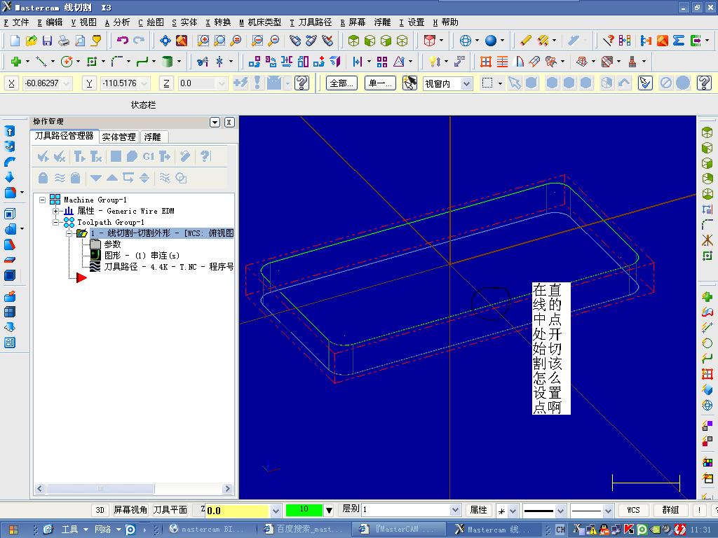

我想把起割点设在直线的中点处,但是参数里面不知道如何设置这个起点。求教!
发表于 2008-9-15 12:08:12 | 显示全部楼层 来自: 中国贵州贵阳
你可以把线段在中点处打断,在选择加工外形时从中点处开始选择, 应该就可以了,你试一试吧!要不把原点设在直线的中点处,应该是可以的,。

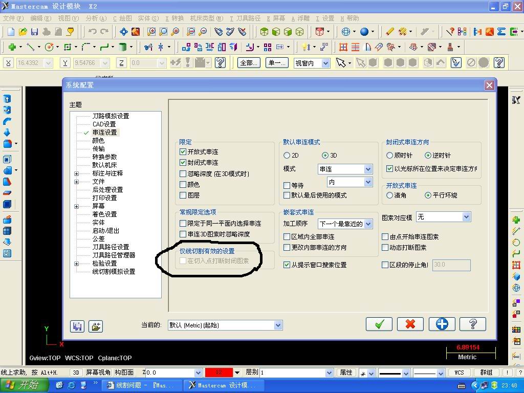

发表于 2009-3-27 23:56:03 | 显示全部楼层 来自: 中国广东深圳
这个设置打勾,就好了.
