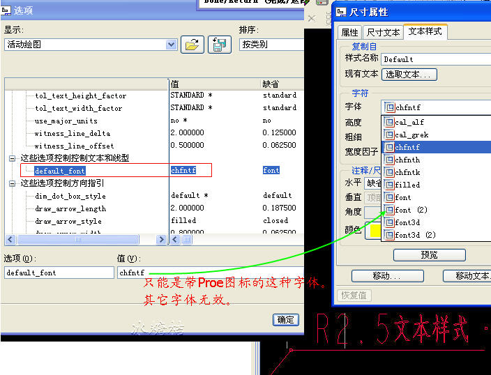

在proe工程图中,注释文本通过设置“文本格式”就可以设定为你想要的字体,比如仿宋体、楷体等等。但是,尺寸标注的文本就设置不了,只能把全部尺寸标注完了后,再一次过的把尺寸转换成你想要的字体,比如COMPLEX字体,很麻烦。我想,应该有哪一位高手可以解决尺寸文本的设置问题吧?

default_font6 T8 X2 X  z2 o# p& u4 O0 n
设置成你想要的字体。
