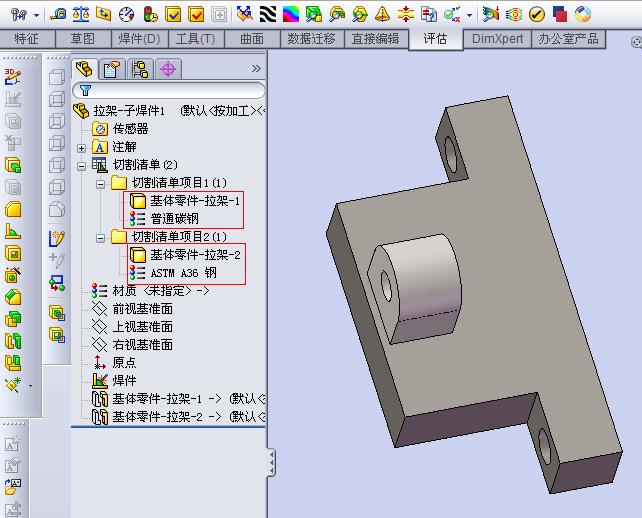

发表于 2009-12-8 10:25:19 | 显示全部楼层 来自: 中国江苏泰州
何须到焊接里,普通零件也可以,sw够强大吧4 E' H- H6 k; h
chenjun520601 + 3 技术讨论
发表于 2009-12-8 10:28:34 | 显示全部楼层 来自: 中国四川德阳
回楼上,我正好打开了那个子焊件,只是顺便而已。

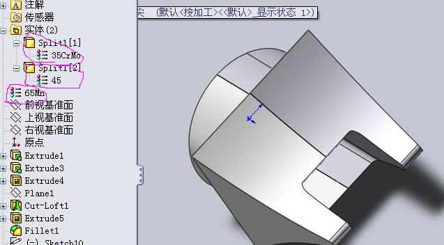

发表于 2010-12-15 10:25:57 | 显示全部楼层 来自: 中国辽宁沈阳
我的2010版可以指定不同材质,看来楼主要考虑升级了。9 U4 ?- Z) B4 X8 k9 ]7 Q
1516252
% R- @+ ~8 _- o) X- `hhyjs 发表于 2009-12-8 10:21 http://www.3dportal.cn/discuz/images/common/back.gif
% h% \- o; ]& H; _3 E* a, [4 G2 s# q请问各位高手,子焊件这里的“材质”那行怎么编辑啊,也就是我想要这个零件的整体材质都是一样的,但我编辑的时候是灰色的,不能激活,求高手。

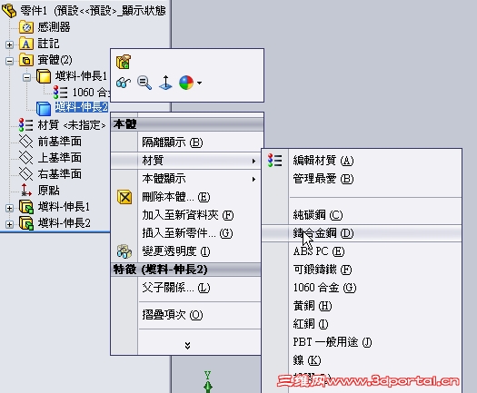

发表于 2011-8-22 18:49:12 | 显示全部楼层 来自: 中国台湾
16# jlx3518 % n4 @$ p+ v: Z! k: [( M1 ?1 B
2010版的作法應該也一樣" w1 P0 r  `$ e/ L/ ?* X( Q
按下滑鼠右鍵便有材質選項* d" h( K3 @, f. ~  q
