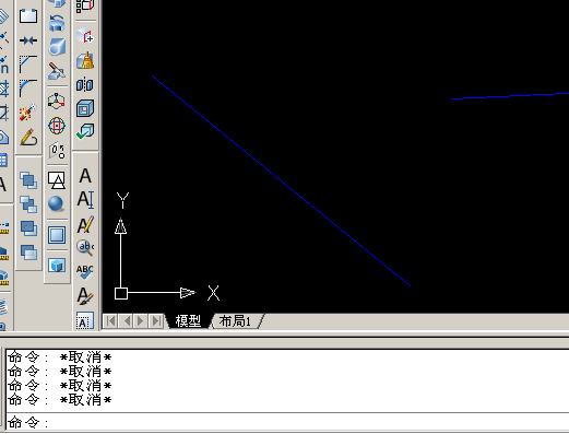

如何在cad中过1点画一条线的平行线?
发表于 2008-9-15 16:37:42 | 显示全部楼层 来自: 中国广东汕头
利用捕捉里面的“平行”。
 楼主| 发表于 2008-9-15 17:00:01 | 显示全部楼层 来自: 中国北京
原帖由 唐昕晨 于 2008-9-15 16:37 发表 http://www.3dportal.cn/discuz/images/common/back.gif
( `1 |1 P# I- ^. L3 }- p/ \5 @利用捕捉里面的“平行”。
是这样,可画不出来,与画垂直有什么不同/?

3 P5 k1 F+ H3 P怎么会画不出来呢??
# A/ C5 N% B. f& e$ O* f  w9 S复制移动也可以呀。

复制,偏移都可以的!

几个方法,自己看哪个好用吧
发表于 2008-9-18 21:33:04 | 显示全部楼层 来自: 中国山东威海
打开对象捕捉,利用捕捉去做或者偏移、
发表于 2008-9-19 08:41:13 | 显示全部楼层 来自: 中国广东广州
把那条线复制到那个点不就是了!

用了很多年cad今天终于会用捕捉画平行线了。^_^  谢谢hebei。% n6 }" t% s; ]0 `* a$ i

过点偏移就成了
