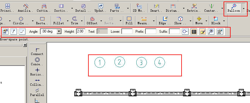

在SE中有什么方法能输入带“〇”的序号!如图!

用符号标注(零件序号)或者基准框都可以的,当然不要带箭头。" ]- o6 i- S- K+ M8 {# s! c3 L
另外使用字符映射表中的webdings字体也有这些符号的,但只能从0-9.

发表于 2008-9-16 21:37:48 | 显示全部楼层 来自: 中国上海
原帖由 wuliao0732 于 2008-9-16 18:51 发表 http://www.3dportal.cn/discuz/images/common/back.gif1 ~9 k* \$ n9 C  u+ @1 c- ?) y% M4 q6 g  ~
这个直接先画个圈,再在圈里改数字,还是麻烦,能否做到点一下出①再点一下出②……③④⑤⑥⑦⑧⑨⑩,不是去手动改文字,而是自动生成等差或直接步进为1的数列?还要有圈!
. a+ W9 J( q1 g' J, Q& L
" s' j. w7 i' D, a/ x, C
  要是在装配工程图中,用heyantian先生说的零件序号可以实现的,只要你每次点的零件不同的话,就可以了,见附图。
