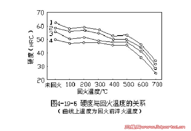

* S6 y' h2 g# f5 a: ]" s/ a工件材料9Cr18Mo,硬度在45-50HRC,淬火工艺怎么走?
发表于 2008-9-16 19:41:28 | 显示全部楼层 来自: 中国江苏苏州
楼主产品有效厚度多少?1 M2 C* |, m$ Z
如果尺寸较小,这个硬度很难稳定生产。回火温度正好处于拐点

是啊,可能450-500度回火合适
发表于 2012-8-19 09:10:58 | 显示全部楼层 来自: 中国江苏苏州
450-500度回火应该没什么问题
发表于 2012-8-20 13:08:31 | 显示全部楼层 来自: 中国江苏常州
1050°左右油淬,回火温度大致控制在400~450℃,具体数据要根据工件尺寸等现场摸索。
