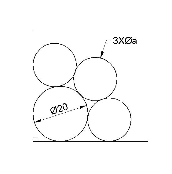

发表于 2008-9-16 23:23:31 | 显示全部楼层 |阅读模式 来自: 中国福建龙岩
怎么完成该图呢?(a值通过作图获得)7 [: i$ F( t! k2 b& F+ Z

发表于 2008-9-17 00:11:32 | 显示全部楼层 来自: 中国河南郑州
看看这个贴子吧~~~
# a, L6 T6 G& r' F0 ]1 A3 c6 [http://www.3dportal.cn/discuz/vi ... =%BE%9A%C1%95%EE%7D
2005llnn + 2 应助
发表于 2008-9-17 14:17:41 | 显示全部楼层 来自: 中国广东佛山
似乎只能用穷举法了```
发表于 2008-9-18 12:49:58 | 显示全部楼层 来自: 中国四川成都
好画的很,你什么时候要,我帮你画
