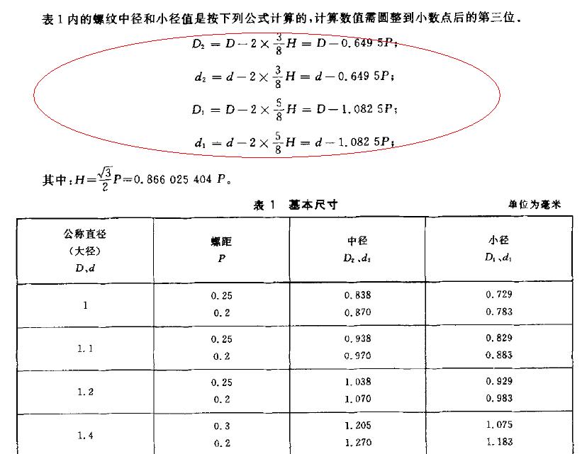

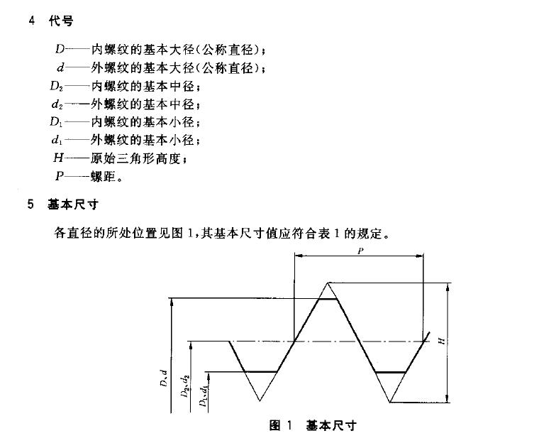

发表于 2008-9-17 14:42:35 | 显示全部楼层 来自: 中国浙江温州
0.jpg 9 ~+ S1 u3 K! ~" V6 L" X
