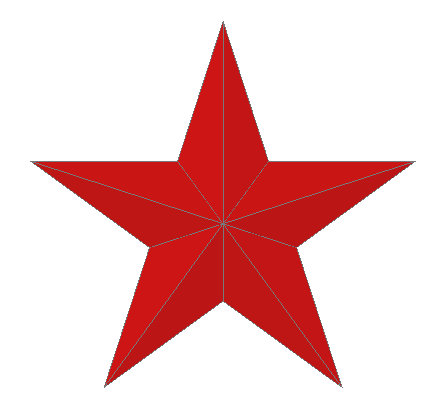

画好的模型上有很多线条 严重影响视觉 ,如何把它弄掉啊?1 m- W3 y$ ^9 _' H

你的是高级版本的CAD,我都打不开 麻烦另存为稍微低点版本

看这个帖子如何找回老版本的“体着色”  ?8 |! s, D+ ]+ y1 c  V$ C

楼主用的是2008版本, 2008的实体真实视觉效果实在不怎么样!!!

回复 4# maoyangmy 的帖子
那是因为你不会用。
9 P+ i# F# r7 v8 e# l通常被有些人所诟病的“真实”视觉效果只是未经设置的默认效果而已,几个简单的步骤就可以把“真实”效果改成和老版本的“体着色”一模一样。只是做起来简单,说起来复杂。你可以自己在尝试在“视觉样式管理器”中修改一下,看看2008的视觉样式到底如何?

一般不要删除 线条还可以用来其他模型的定位和衍生等
) M7 ~" R4 Z/ v% G+ r最好的办法是 线条和生成的实体放在不通的图层
/ h  w9 t: r' Q6 |9 l& [这是三维制图的习惯方式
