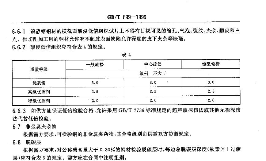

公司钢材进货检验时,对疏松,偏析,夹渣,气孔,裂纹等缺陷的验收标准是完全不能有. P% L  ^# m4 E4 x' z9 H
还是说允许多少级别?4 l5 E/ u& q5 b) L8 T
懂材料的高手给予讲解.
发表于 2008-9-18 09:13:00 | 显示全部楼层 来自: 中国广东深圳
看你是什么材料了,参考国家标准里有.
1135026 + 2 应助
发表于 2008-9-18 16:47:06 | 显示全部楼层 来自: 中国湖南衡阳
699只是针对优碳钢吧
发表于 2008-9-18 16:54:46 | 显示全部楼层 来自: 中国河南郑州
夹渣\裂纹\气孔不允许有,其余的要看你的材料所执行的标准了

是这么回事,我们公司进了一批Q345B(低合金高强度结构钢)的材料,用于锻造小法兰用(约700g),但在冲孔时发现有撕裂现象.检查出材料为一般疏松2级.(按标准GBT 1979-2001结构钢低倍组织缺陷评级图),但是这到底算不算合格的材料呢?

GB/T1591-94和 JB4726-2000中都没有规定 “低倍组织”的技术要求 。

1591我知道没有这方面要求,JB4726是什么标准?
. J- J9 h( I* ~5 \' h另外如果按GB/T 3077-1999来查的话,就同2楼699的标准一样要区分是优质钢,高级优质钢还是特级优质钢.$ }; q) `& P, o) \8 R0 ~7 C; S
但如何划分等级呢?
发表于 2008-9-19 10:58:52 | 显示全部楼层 来自: 中国辽宁沈阳
JB4726-2000《压力容器用碳素钢和低合金钢锻件》
) r& \" Y+ s" Q1 c( ]4 y! L优质钢、高级优质钢、特级优质钢.的等级按GB/T 3077-1999规定。同牌号钢材其化学成分和机械性能相同、低倍和表面质量不同。钢牌号后面加A为高级优质钢;后面加E为特级优质钢
发表于 2008-9-19 11:02:15 | 显示全部楼层 来自: 中国辽宁沈阳
按规定,标准没要求的不应作为交货检验依据;除非在订货协议中有补充规定。
 楼主| 发表于 2008-9-19 11:17:54 | 显示全部楼层 来自: 中国江苏苏州

3 n( F4 E/ V/ E& `3 y0 V' C$ H关键是Q345分ABCDE五个质量等级啊
发表于 2008-9-19 14:40:37 | 显示全部楼层 来自: 中国
一般疏松2级,对绝大多数材料而言都是合格的。, b  J7 Z9 ?+ r7 O+ e% n/ D# j: N
1591标准中又没有规定低倍级别,按理可不作检验项目(协议除外)
